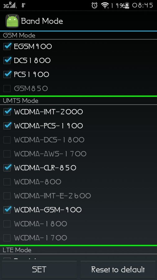

asegurate que la tajeta movil este en la sim 1 pues con ese pais ,movil y compañia te deberia funcionar perfectamente en 2. 3. y 4G ,pero como no te funciona hay que ir probando cosas y lo primero seria cambiar de rom haciendo una instalacion en limpio
pero antes entra en modo ingeniero y mira que esas bandas virgin de la imagen estan activadas
,tenemos que usar elmobileuncle tools 64bits y entrar en modo ingeniero(Modo Engineer),luego en modo engineer(MTK)despues en BandMode/SIM1 y en ellas vemos las bandas del movil
puedes desmarcar las que no se usan en chile y le damos SET luego a ok apagamos el movil y quitamos la bateria durante 30 segundos y la ponemos y encendemos normalmente (si se cambia la rom hay que volver a hacerlo) (si se usa la SIM2 desmarcar tambien )
tambien en modo ingeniero MTK ,world phone y que este marcado auto switch

Hola Piturki, creo q estoy mal, mira la foto, pude desmarcar las B y sólo dejé la B7, sin embargo la UMTS 2600 no puedo marcarla :-( no entiendo por qué antes conectaba...
Si mueves la pantalla hacia arriba verás las banda lte y la banda 2600 es la 7 parece que esta todo correcto mira lo de auto swit
