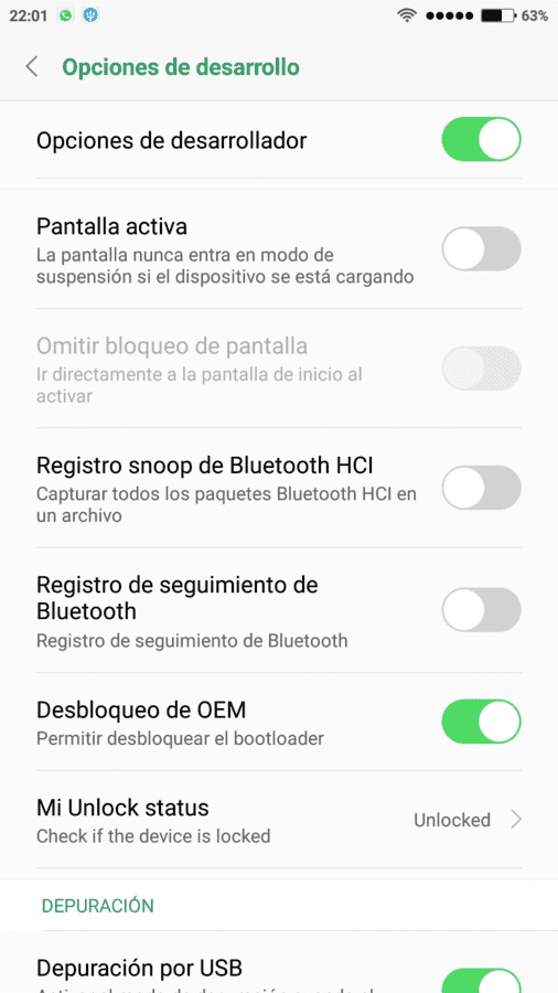

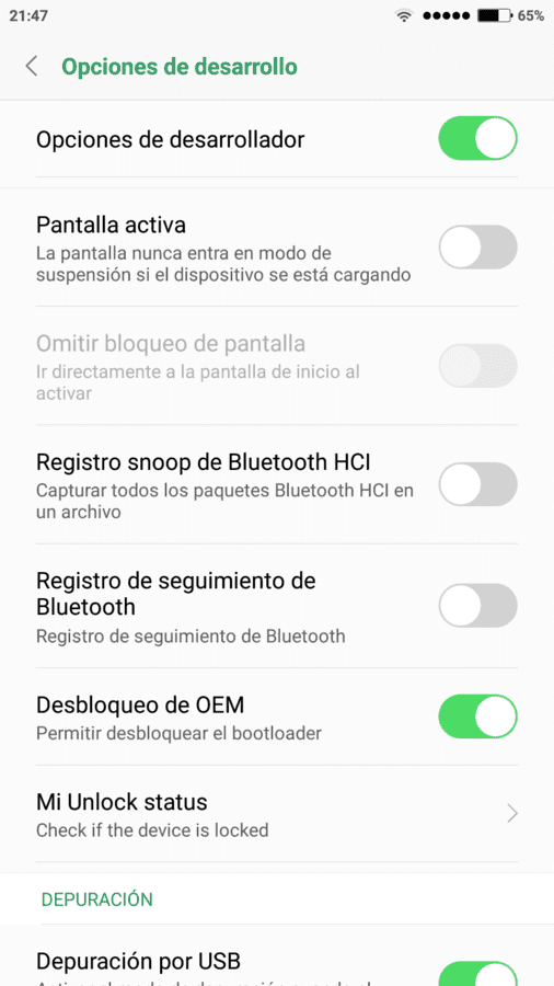

Vamos a ajustes>ajustes adicionales>opciones de desarrollo y activamos:
Desbloqueo OEM
Depuración por USB
Ahora la novedad:

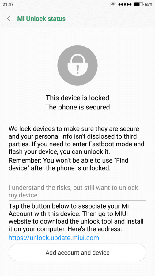

Pinchamos en la pestaña Mi Unlock status (que en otras versiones de roms estables anteriores no se encontraba disponible) y seleccionamos abajo del todo donde pone Addaccount and device, hacemos oídos sordos a los avisos sobre seguridad, bla, bla, bla...

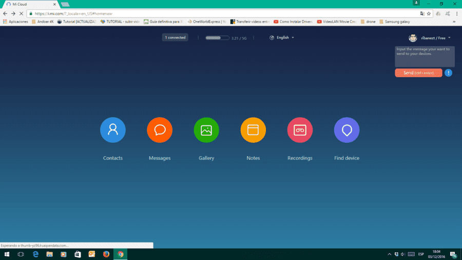

Vamos a micould y nos logeamos con nuestra cuenta mi (correo y contraseña)

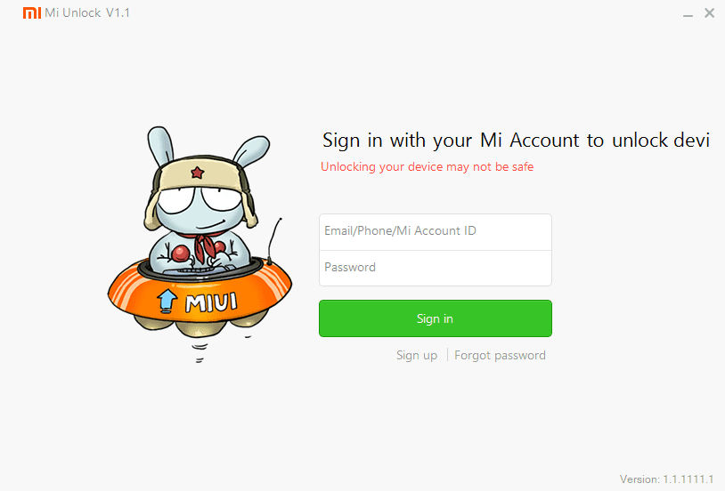

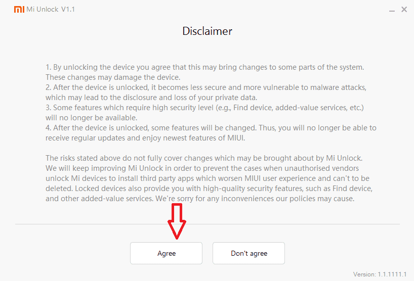

Descargamos y ejecutamos el MiFlashUnlock
le damos aceptar...
Aparecerá la siguiente pantalla donde nos logearemos con la misma cuenta...
Una vez que compruebe que realmente teneis esa cuenta y contais con permisos para desbloquear nos apararecerá la siguiente pantalla, donde nos aparecerá el mensaje de conectar el móvil por fastboot, evidentemente lo conectamos... y le damos a Unlock

Tercero: Aquí está el cambio, es ahora cuando deberíamos clickar en el apartado Miunlock status del teléfono (no antes como hice yo) para que os reconozca la cuenta y el terminal sin problemas.

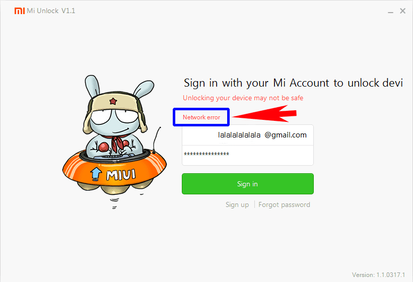

Lamentablemente aun siguiendo este tutorial, hay usuarios que no consiguen desbloquear. Si hemos seguido todos los pasos del tutorial, conectamos nuestro xiaomi por fastboot al Pc, lle damos a unlock y nos ocurre esto...
:(:anguished::angry::rage::shit:
Podemos intentar ponerle remedio mediante VPN con este aporte extraido de
El chiringuito Chino
AVISO YO NO LO HE PROBADO Y SOLO CADA UNO DE VOSOTROS ES RESPONSABLE DE LO QUE HAGÁIS EN VUESTRO TERMINAL, NI MOVILESDUALSIM NI YO NOS HACEMOS RESPONSABLES DE POSIBLES ERRORES Y/O BRICKS.
Fuente El chiringuito Chino
