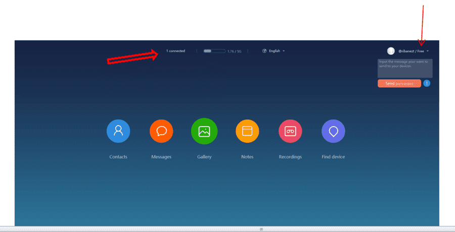

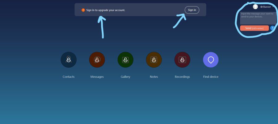

A ver no soy ningún experto en cuentas Mi ni nada por el estilo, pero yo creo que la diferencia reside en esto…
Si entro en Mi could, la cuenta Mi que llevo en el teléfono (nombre de usuario, correo y contraseña) pero sin el teléfono vinculado…
Le vamos añadir el numero de teléfono pinchando en la pestaña Sing in

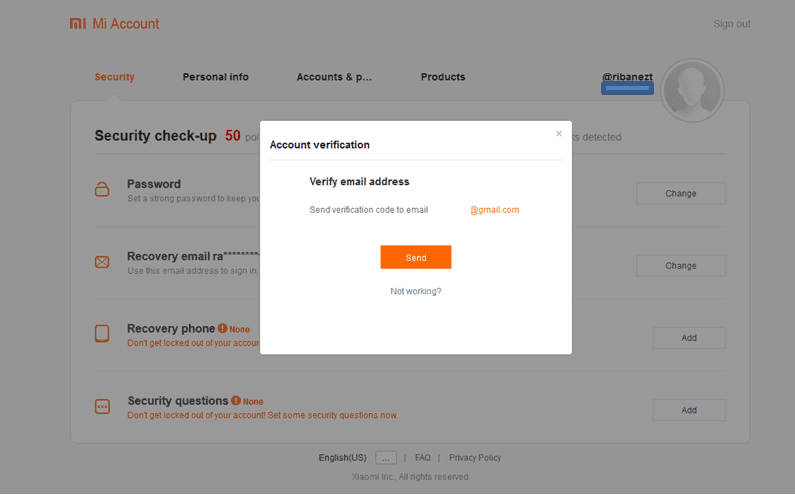

Verificaran por mail que realmente se trata de tu cuenta y usuario, mandando un código.

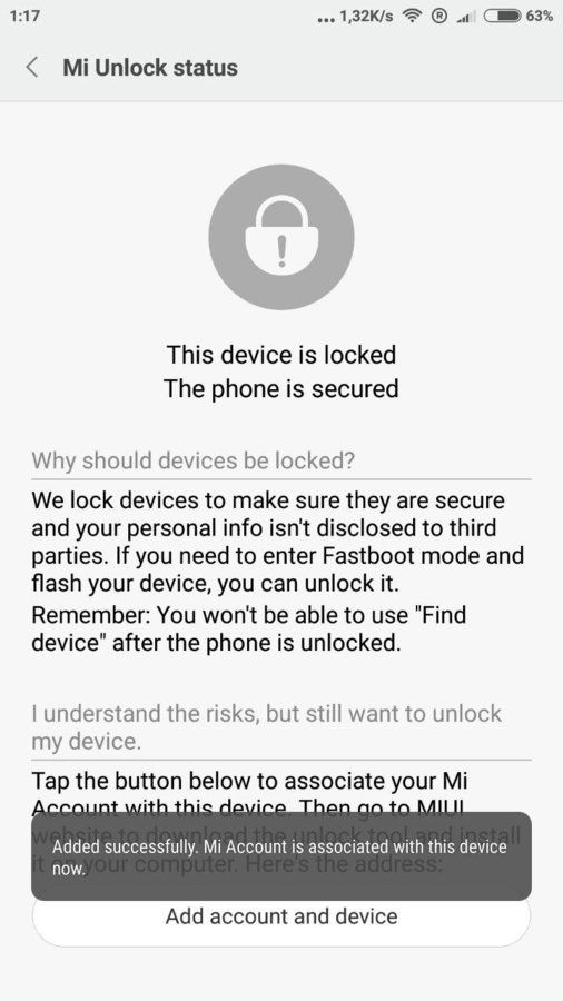

Una vez introducido dicho código de verificación nos dejara añadir el numero de móvil
Una vez introduzcamos el numero con el prefijo +34 de España nos enviará otro código al móvil en forma de sms que también debemos verificar y llegamos a esta pantalla

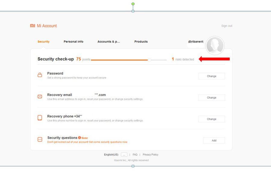

Si volvemos a mi could veremos que ahora ha cambiado y tenemos 1 terminal conectado y a nuestro nombre de usuario se le ha añadido /free
Creo que ahí radica la diferencia en que nuestro terminal este o no vinculado correctamente. Pero ya digo que no soy ningún experto, simplemente creo que es así.
