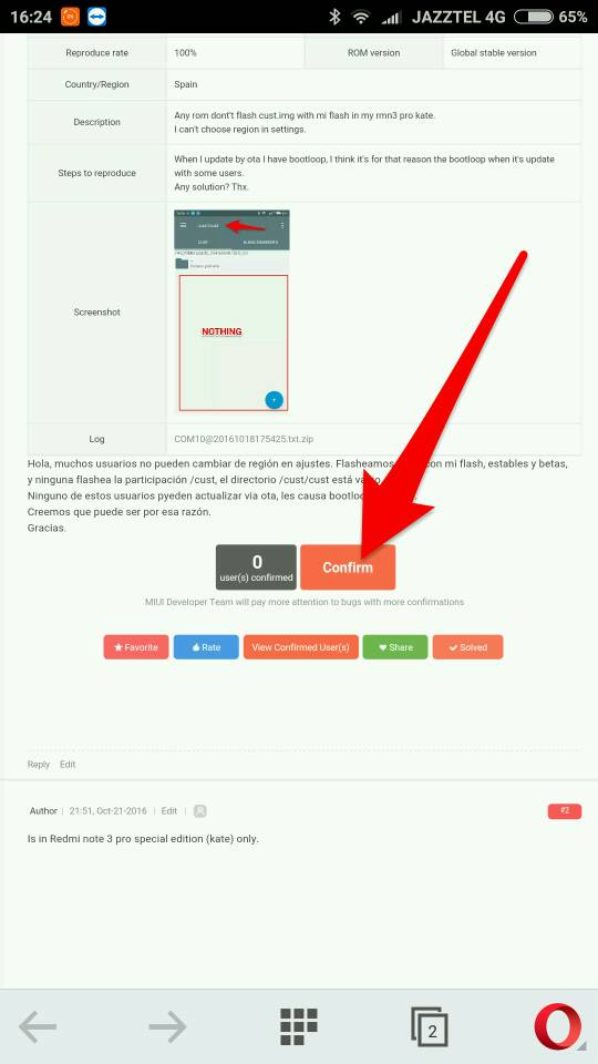

Gente, he posteado el fallo en la web. Vamos a hacer ruido para que lo miren pronto.
Mi flash don't flash /cust partition in my rmn3 pro kate and bootloop in ota ... - Bugs - Xiaomi MIUI Official Forum
Os logeais con la cuenta mi y posteais.
Y pulsais aqui
