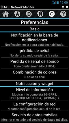

Bueno buscando encontré una solución para los que tenemos operador virtual y no sabes si esta conectado a 3G, 2G o esta sin conexion porque solo tienes la dichosa R.
Descargamos Network Monitor de google play (para lo que queremos nos sirve la gratuita)
https://play.google.com/store/apps/...result#?t=W251bGwsMSwyLDEsIm1zZC5uMmcubjNnIl0.
Abrimos la aplicación y vamos a Preferencias (que es como un relojito)
Y habilitamos la notificacion en la barra de tareas y automaticamente tendremos el icono de la red conectada 2G, 3G, 4G y a cuales se conecta según cobertura de red de datos.
Y luego el que quiera se puede cambiar los colores del icono por defecto amarillo 2g verde 3g o poner solo texto sin color de fondo, a gusto del consumidor.

Me podrías decir ¿Cual te has instalado exactamente?
Me he instalado un par de ellas que coinciden con ese nombre y no me sale la velocidad de los datos.
Yo tengo Android 4.0.4
¿Es esta apk?
A ver la R te va a seguir apareciendo pero si habilitas la notificacion en la barra de tareas, en la foto que pusiste tendras un icono nuevo de red 3g 2g o sino tiene conexion, y se puede configurar al gusto yo azul para 2g y verde para 3g
S2
Gracias bones ya lo he visto :XD:
Me faltaba habilitar la notificación en la barra de tareas, en la imagen justo debajo de Basic.
Ya me sale un circulito de color en la esquina superior izquierda :up:
