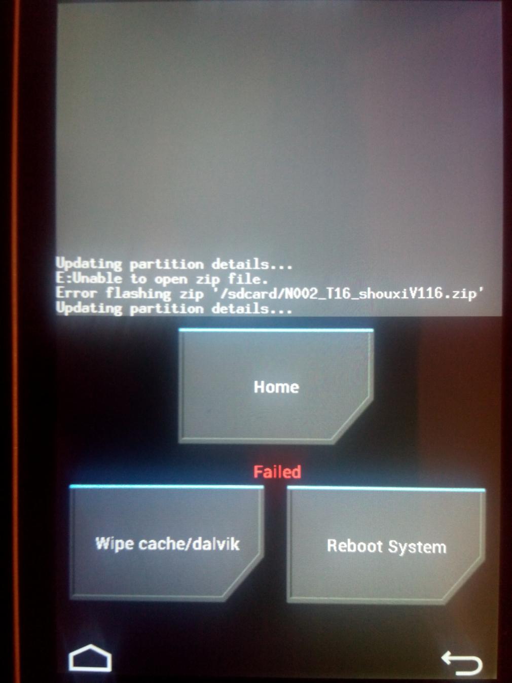

@hammy no he podido instalar la rom de me daba este error (lo siento pero no se hacer capturas de pantalla)
Hola @kike-nanin, siento no haber contestado, pero he estado varios días de vacaciones. Quizás sea fallo de integridad del zip. Has probado a descargarlo de nuevo? En el pc puedes abrir el zip y ver el contenido? Saludos.
Tranquilo @hammy, no tengo prisa. Algún día lo conseguiré!!!!En el PC se abre perfecto y lo he descargado varias veces. No tengo ni idea de que puede ser.....
Pues me resulta muy raro. Yo lo instalé con ese zip. Puedes probar una cosa. Como puedes abrir el zip, extrae todo el contenido en una carpeta, la que prefieras. Después abre el compresor que uses, y crea un archivo zip con el mismo contenido, pero recuerda poner que no quieres que se compriman los archivos.
Los zip que leen los recoveries de android no están comprimidos, simplemente agrupan todo lo que hay dentro en un solo archivo, pero sin razón de compresión. Una vez con el zip que te has creado prueba a hacer el mismo proceso, por si suena la flauta. Un saludo.
