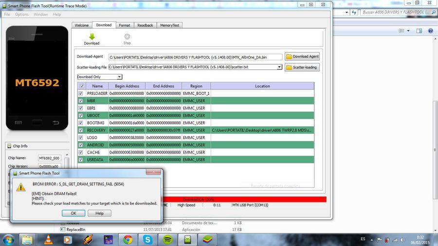

PROBLEMA Lenovo A806 Error SP Flash Tool
Una cosa que creo que ha podido influir. Cuando seleccioné "Format All", creo que es necesario que estén todos los archivos (preloader, mbr, booting...), pero en este caso, solo está el recovery en los ficheros descargados, hay alguna manera de conseguir todos los ficheros?

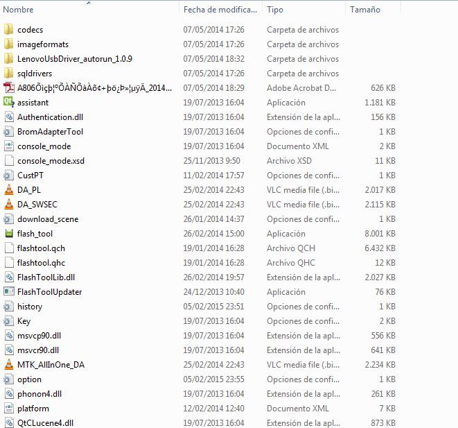

Aquí tengo los ficheros descargados:

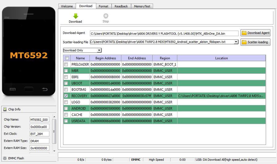

Esta es la captura del programa:
Está todo correcto? Que tendria que seleccionar de los ticks de la izquierda?
No ,esta mal , no estas seleccionando el scatter correcto , tienes seleccionado el scatter que ibas a usar para el twrp.
En la primera captura , ¿ no hay mas archivos hacia abajo? Deberia estar aho el scatter.txt

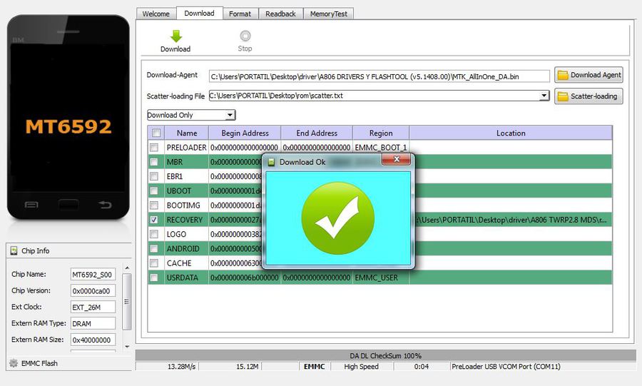

He seleccionado el recovery, pero no se si tenia que haber seleccionado algo mas. Me aparece que esta instalado correctamente:
Pero sigue sin encenderse. Hay algo que esté haciendo mal?

Al seleccionar el scatter , ¿ no se marcan automaticamente todas las casillas?
Pues tal cual , pinchas download y conectas el movil sin bateria , como hasta ahora.

Cuando selecciono el scatter solo se selecciona el recovery, y para que se marquen el resto tengo que hacerlo manualmente, al seleccionarlas todas me da un error:
Está todo en la misma carpeta, lo que me extraña es que solo aparece la "location" de recovery, no se si esto tendra algo que ver.

El scatter que escojes es el MT6592_android_scatter.... de dentro de la carpeta decla rom?

Por fin!!!!!! Parece que ha revivido, porque no estas delante mia, si no te daba un beso, jajajajaja Gracias por la paciencia con un borrico como yo xD
Entonces, esta version instalada cual es? La de fabrica o la actualizada?
Es una actualizada-retocada.Te recomiendo la de tiode-manowaracero que esta en el foro.
Y cuando vayas a meter el recovery,no le des a format all, solo a download y con la casilla del recovery marcada solamente.
