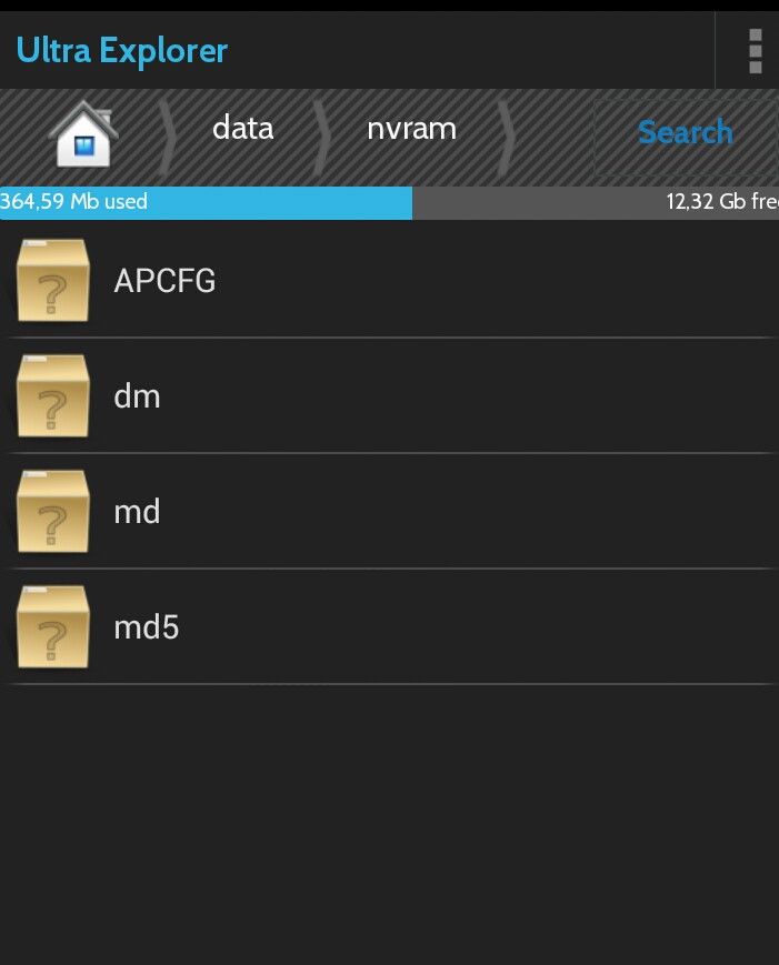

Una cosa, desde la aprlicacion Root File Explorer me deja acceder a la carpeta data/nvram/ y me aparece esto, a partir de aqui no me deja acceder a ningun lado, las carpetas aparecen como archivos desconocidos o algo así:
Desde el ES Explorer ni si quiera me aparecen los datos que existen en la carpeta data, mientras que con la otra aplicación si me deja, aunque llega un punto en el que no puedo continuar porque aparecen esos archivos en vez de carpetas, otra cosa, no me deja crear carpetas dentro
En el ESxplorer le das permisos root a la aplicacion?
Desde la propia app Herramientas->explorador ROOT -> ON
Vale!!!! ese era el fallo, ya tengo todo en orden :smile: Root, la versión buena de android y con el IMEI, al menos de momento, la experiencia me ha servido para aprender bastante, aunque casi me da un infarto. Muchas gracias por la ayuda, sobre todo a androizinho, ahora me siento en deuda contigo, hay algo que pueda hacer por ti para compensarte? aunque sea mínimamente
