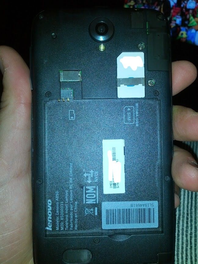

Os comento: he comprado un A850 single SIM en Aliexpress. La cosa es que me ha llegado, y aunque en la ranura se indica WCDMA/GSM, al conectar solo lo hace a la red 2G. Si fuerzo a conectar sólo en WCDMA, se queda sin cobertura.
He intentado arrancar el modo ingeniero para comprobar las frecuencias y éste no funciona. Si lo hago con el código *#*#3646633#*#* no entra, y si accedo desde el Mobileuncletools, al entrar en ingeniero solo sale el modo ingeniero de Android, no el de MTK.
En el mismo uncletools he ido a info del teléfono y sí que indica que tiene un procesador MTK6582, así que entiendo que debería de poder acceder al modo ingeniero, a no ser que le falte la aplicación.
Alguno me puede comentar si sabe algo del modelo singleSIM, si es que éste no tiene 3G o si se soluciona de alguna manera?
Muchas gracias.
Aquí os dejo la foto:
Es la primera noticia que tengo de ese modelo, por cuiriosidad que compañía de teléfono tienes?
Espero que no, (pero parece) que no es original, deseo equivocarme pero mi lenovo tiene un logo en la caja de la batería distinto.

Espero que no, (pero parece) que no es original, deseo equivocarme pero mi lenovo tiene un logo en la batería distinto
Pues pinta no tiene, porque la rom y todo está igual que otro Lenovo A850 dual sim que pillé hace unos meses. La caja y todo parece bastante original, pero ya no me creo nada, lógicamente. Y lo que se ve no es la bateria, es la parte interior del móvil.
