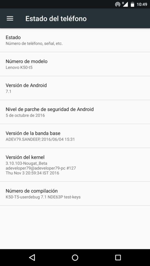

Buenas limoneros, y simdualeros,mi problema es que el altavoz(donde sale la multimedia) no da sonido, no sé si será problema de room o no, ya que hace mucho tiempo no utilizaba el celular porque lo tuve muerto.
Agrego otros detalles, la room tiene un problema, el cual es que cuando se toca alguna acción que emita sonido ya sea marcar los números o abrir un app o un menú, intentar grabar un audio o grabar con la cámara también escuchar música o vídeos de youtube o notificaciones etc, el celular se congela por unos segundos resolví esto poniendo todo en silencio y de esta manera el celular funciona con normalidad todo perfecto, cuando conecto los auriculares como todo el sonido se va ahí también funciona perfecto, el problema está en que cuando algo suena se congela, no sé que podrá ser si problema de la room que es android 7.1 nogaut que me parece está en desarrollo o si me falta algún componente en la room que me solucione lo del audio. No sé si será que cuando el intenta enviar algún sonido al parlante altavoz y no lo logre ocasione que se congele. No puedo grabar audios con ninguna app, el micrófono está bueno porque si llamo y me escuchan el parlante auricular si funciona bien. Que me dicen chicos que podrá ser?
esa rom7-1 esta todavia en desarollo y no funciona bien ya que tiene errores de audio ,vas a tener que cambiar de rom
Y sabes si talvez con alguna update de esta misma pueda solucionar esos problemas?
