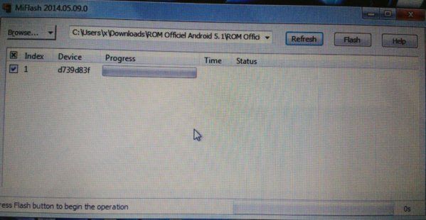

Colega no pude, me sigue dando error, pero ahora que volví a instalar el programa para probar, aproveche y le tomé una foto a esto, no se que es:
Por si no lo sabeis, el MiPhone es el programa de flaseo de los Xiaomi... No se si habrá algun lenovo mas pero el Vibe Shot es compatible... ese menú solo afecta a los dispositivos de Xiaomi (MIUI)

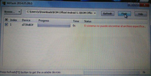

Estos son los errores que me da, ;(

Bueno depués de perder algunas horas anoche y unas cuantas hoy, puedo decir que ya soy ROOT.
El proceso es mucho más simple de lo que parece (sin desprestigiar el tutorial de GAYAFON , por cierto ,muchas gracias por ayudarme y aguntar el chaparrón),el proceso en si, son 5 minutos, la parte que mas tarda es la inicialización una vez Flasheado con eso te lo digo todo.
Al lio; para los que utiliceis W7 64 se acabaron los problemas de (NO se puede encontrar el archivo.....).Para solventar dicho problema me han sugerido utilizar la consola ADB ,pero aún así persistian los problemas.Tengo que decir que No es necesario la "consola ADB" (consola de comandos para conectar nuestro móvil con el PC vía USB y poder enviar comandos/datos)para solventar dicho problema.
Simplemente, los problemas los ocasiona la versión del programa de Flasheo MIflash (MIPhone).
En todos los foros que he leido, siempre ,siempre ,hablan de la versión
MIflash V-140509,(versión adjunta al archivo de flasheo) ,también he podido leer infinidad de veces los problemas que ocasiona en w7, sin ir mas lejos yo y nos cuantos de este foro lo hemos sufrido, pués una vez perdidos al rio, he cambiado de versión y se acabaron los problemas.Es decir,he buscado otra versión y lo he flasheado.
Para todo aquel que tenga problemas con W7 64 solo debéis de cambiar de versión y que acontinuación cito ,MIflash (MIPhone V 2014.11.07.0) Mucha atención esta versión viene con una opción que debes seleccionar entre *Flash all *Flash all except storage *Flash all except data and storage (evidentemente hay que seleccionar FLASH ALL).
Resumiendo sigue el tutorial de GAYAFON y si te da problemas cambia de versión MIPhone (MIFlash)
Placeb0o: Descarga versión que te adjunto en este link:
https://yadi.sk/d/y-G90M6Oeb7BU
PD: Lo de las firmas digitales quizás con esta versión no hace falta Desactivar Aplicación Firma de controladores, aun así yo las he desactivado.
Me alegro que, por fin, hayas podido... Ya ves, por la version del Miphone (quien lo iba a pensar)... Por eso no me da problemas a mi... Porque lo tengo instalado en un win7 32 bits.
