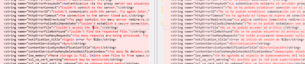

Una cosa...yo uso el beyond compare para revisar comillas y simbolos. Si te saltas comillas no funcionara ya que son o saltos de pagina o otras cosas
mira te enseño tu traduccion para que te fijes en las comillas de un lado y las que no hay en el otro...solo es para enseñar....que traducir tiene tela y lo se.

Las comillas siempre hay que poner las que tiene el original ya que asi dara error. Despues tambien hay otra cosas que se hay que fijar
el simbolo <b> loe traductors siempre lo confunden con otras cosas y por eso yo uso el comparador...asi miro los errores mas facil. Ya repase todos los errores y me compilo a la seguna. Ya tengo el framewrok listo
