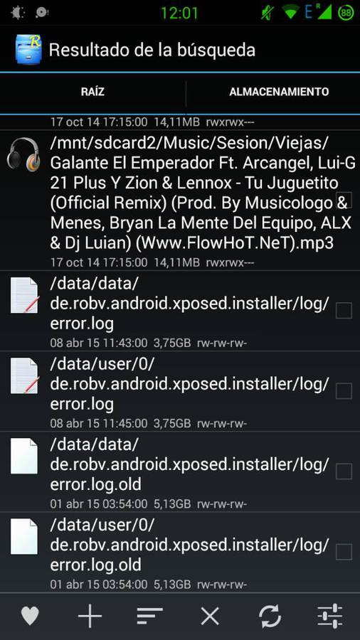

    Pues nada, me petan desde hace unos dias, no se que hacer ya, sigo eliminando y pasando cosillas a la sd pero nada, hay algo que rebosa y se lo come todo. Xposed me ocupa la friolera de 8'5 Gb, esto me esta petando tela, a alguien le pasa lo mismo o me puede sugerir algo? No quiero sacrificar aplicaciones porque al movil le de la gana.
    Por favor, ayuda! :(
    Esque encima, eliminas un par de aplicaciones y sigue igual xd

      Me pasaba lo mismo, el problema al parecer es la incompatibilidad de XPosed con Aliyun, que es el sistema del Be Pro, no Android, por lo que según estuve leyendo, provoca una serie de errores. El problema es mas que nada que se crea un log de estos errores, que llega a ocupar gigas de almacenamiento como ya hemos visto tanto en tu caso como en el mio. Por lo pronto ya desinstalé XPosed y GravityBox, para ver como se comporta.

            Gracias por responder, estaria bien saber donde se ubica ese log de errores para almenos ir eliminandolo periodicamente, a ver si puedes decirnoslo si lo sabes o donde encontrastes esa info

            Vale, no hableis mas, aqui esta, voilá [​IMG]

                Tío, ya lo solucione, lo que me ocupaban 8 gigas y medio por la cara eran los logs esos que muestro en la foto, los cuales crea Xposed al no ser totalmente compatible con el sistema, lo que nos comenta al principio @Jorge.Martinez@Jorge.Martinez que sí se pueden borrar sin tener que desinstalar Xposed.
                Si a ti te pasa lo mismo, @anthom69@anthom69 y a todos los que esteis leyendo esto, cogeis, os meteis en root Explorer, buscais "log" cuando termine la busqueda ordenais por tamaño y ahi estarán esos dichosos logs listos para eliminar.
