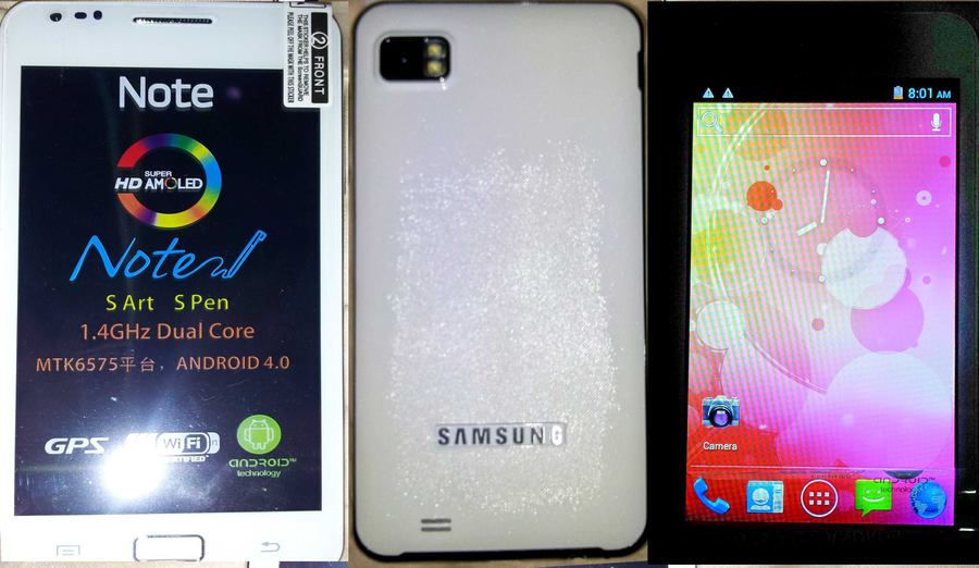

@pauete necesito tu ayuda ya que veo tus posts muy interesantes pero por mas que busco no encuentro una solucion
me pille un MTK6575 (star i9220+) blanco...
me aventuré a instalar un firmware sin hacer respaldo del uboot por desconocimiento de la posible pantalla en blanco...
pues ese es mi problema: pantalla en blanco XD
el movil inicia, pero no se ve na, alguna solucion? un firmware, un uboot k se pueda flashear, un driver?
me podrias pegar la configuracion (de ese modelo que tienes) de los drivers de pantalla y camaras para podeer "intentar" hacer algo con SP_MDT XD
me toy quedando muy loco con esto! XD
gracias y un saludo

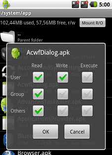

- ROOT (SuperOneClick y RootExplorer):
Root = permisos de superusuario o administrador del teléfono.
Además de poder borrar aplicaciones internas que nos "sobran", también podremos personalizar nuestra ROM ("cocinar") y usar determinadas aplicaciones que requieren ser Root (Titanium Backup, etc).

Hay dos maneras:
1. Moviendo el .apk a la carpeta System/app y dándole estos permisos
o 2. Instalándola tal cual. Y moviendo de Data/app a System/app
gracias y un saludo
Ostras, no sabría decirte.
Además hay muchos clones del Note.
Mira en el foro ruso usando Google Chrome para traducir, haz búsquedas por el nombre de tu modelo (en la pegatina bajo la batería), y fíjate bien en las fotos, para cerciorarte de que sea el mismo.
Te bajas el firmware y lo flasheas, no creo que haya problema, seguro que es un boot erróneo, de otro móvil.
Suerte :wink:

aqui @pauete es de donde lo pillé:
http://dx.com/p/star-i9220-android-...citive-gps-tv-wi-fi-and-dual-sim-white-144384
capturas que le hice en vida:
fbcdn_sphotos_c_a.akamaihd.net_hphotos_ak_ash4_459022_450818568301421_1402791931_o.jpg
por detras es exactamente al que tienes...
Processor MTK6575 1GHz
atras pone debajo de la bateria
MODEL: i9929+
FCC ID: A3LSHi9220+
MADE IN COREA
esto lo pillé de un foro, no se si será lo correcto:
e1808_v75_jbaol1
Version de android:
4.0.3
Version de banda base:
MAUI.11AMD.W11.50.SP.V14,
2012/04/20 17:38
Version del kernel:
3.0.13
Mon jun 18 14:25:48 CST 2012
Numero de compilacion:
ALPS.ICS.MP.V1.11
gracias y un saludo
Puedes probar de buscar ese firmware y flashearlo:
e1808_v75_jbaol1
En la pegatina interior pone algo de TAIWAN?
he encontrado lo que me decias @pauete, por lo otro pone no taiwan, sino korea
he probado esto, pero en este modelo tiene que ser de otra forma lo he intentado 3 veces y no me lo resucita...
si, efectivamente estoy flaheando con esa rom bajada de junio 20120616_e1808_v75_jbaol1.zip
voy intentarlo otra vez recien deszipeada no sea que de trastear me cargara algun contenido...
