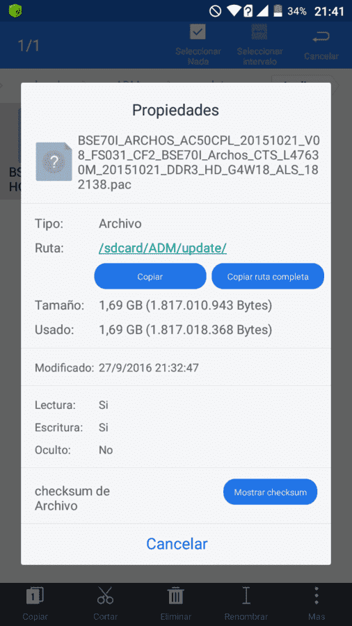

Yo tengo una apk settings (stock) para android 5.1. Pero necesito el archivo odex. Poniéndola allí y reiniciando,no funciona. Lo extraño d todo es que tengo wiffi y puedo cambiar a datos. Sin la app de ajustes XD
[DOUBLEPOST=1475004627][/DOUBLEPOST]Esto es lo que sale al descomprimir el zip. No salen las apks..lastima jeje
Eso es por que la rom esta odexada. Necesitarías toda la carpeta settings, con el apk y los archivos odex.
Siempre de la rom que llevas...
El archivo que sale al descomprimir ya lo había visto. Me he bajado una de las roms para verla.
Ese es el archivo que se ha de flashear con el programa que esta en needrom.
Enviado desde mi MI MAX mediante Tapatalk
