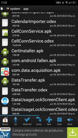

Encontrado y borrado com.android.fallen.apk!! Del resto de la lista ni rastro.
Enviado desde mi Nexus 7 mediante Tapatalk
No dejes de comentarnos como evoluciono la cosa con el paso de los días
Apareció ease el viernes, borrada el sábado. Volvió a salir el domingo y borré datos antes de eliminarla por segunda vez y desde entonces no ha aparecido nada. Hoy he eliminado el fallen.apk con total comander.
