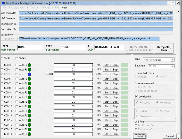

Yo lo he hecho sin bateria pero ahora desenchufo el cable del pc y pongo la bateria no enciende la pantalla, estara brickeado?
Pero metes la bateria kuando se llena la primera barrita y flashea toddo ok?
Enviado desde mi GT-S6810P mediante Tapatalk
No ha cargado nada... antes hice click en la barrita y se puso verde y supuse que estaría, desenchufe el usb y coloqué la bateria probe con esperanza pero no hace nada ahora. te dejo una imagen. La he liado verda ? :dizzy:

Y a seguir probando una vez la flases staras iwal la pantalla no ira pero veras komo enciende y ace los ruidos
tengo una rom que saque de aquí original del haipai i9377, ahora probare, si consigo que vuelva a encender aunque sea en blanco, continuao flasheando la lcd no ? gracias!!
Kuabdo knsigas lo d la pantalla tienes k kmprovar las kamaras k tmb suelen desconfigurarse k en el programa del flasheo del lcd son las opciones de sensor 1 y 2 cada una es una kamara la 1 es la trasera y la 2 la delantera
