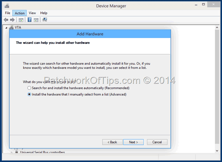

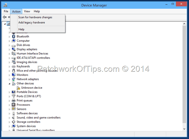

Ir al Administrador de dispositivos >> Acción >> Añadir Legado hardware como se muestra a continuación
1_ps.googleusercontent.com_hk_xnGjZyemHSZVftatVl_rDDQUnZ_www.pd54c17d08265fdda07a968cad7f3541c.png
Seleccione Instalar el hardware seleccionándolo manualmente de una lista y haga clic en Siguiente

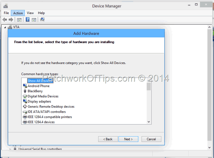

Seleccionar Mostrar todos los dispositivos y pulse Siguiente

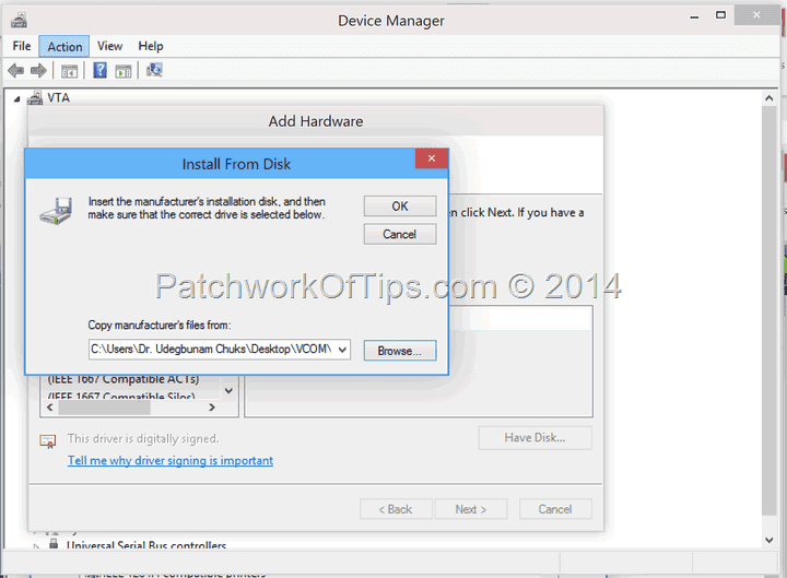

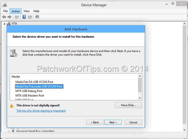

En la siguiente pantalla, haga clic en Utilizar disco en la esquina inferior derecha y vaya a los conductores que extrajo de su computadora. Los controladores que necesita se encuentran en la carpeta de Windows 7. Para x64 PC elegir usb2ser_Win764.inf y para x86 uso PC hacen de usb2ser_Win7.inf haga clic en Aceptar
1_ps.googleusercontent.com_hk_xnGjZyemHSZVftatVl_rDDQUnZ_www.p2cde129d53184365507a3a6bb32ca778.png

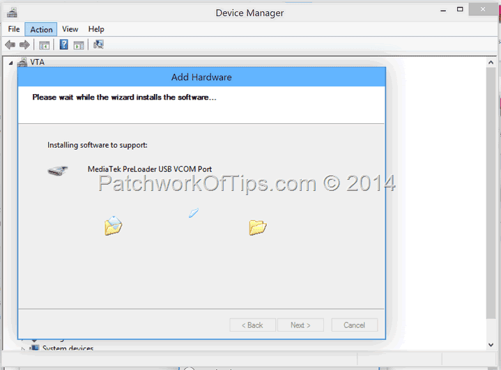

Una vez que se carga el controlador, seleccione MediaTek Preloader Puerto USB VCOM en la siguiente pantalla y haga clic en siguiente.
1_ps.googleusercontent.com_hk_xnGjZyemHSZVftatVl_rDDQUnZ_www.pea53f31491307326e3f197f8351d9045.png

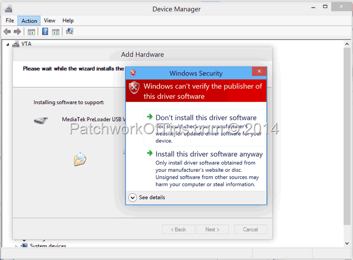

Un error en rojo que dice Windows no puede comprobar el editor de este software de controlador aparecerá. SeleccioneInstalar este controlador de todas formas y la instalación del controlador de MediaTek Preloader se iniciará.

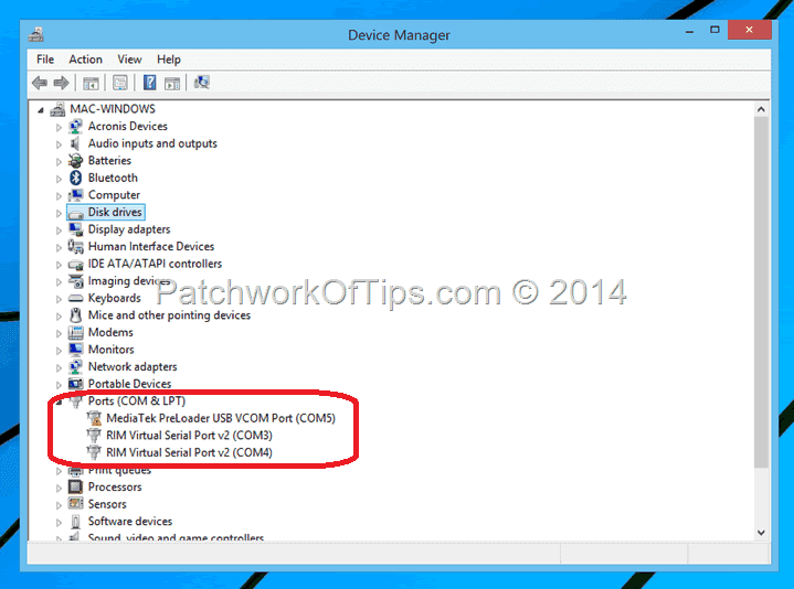

1_ps.googleusercontent.com_hk_xnGjZyemHSZVftatVl_rDDQUnZ_www.p3ef6062e9b17c05efff31bd5539822cb.png
1_ps.googleusercontent.com_hk_xnGjZyemHSZVftatVl_rDDQUnZ_www.pd36f21775e94ac246a8b4081f2f6bd13.png
Ahora puede proceder a parpadear su teléfono Android basado MTK con facilidad utilizando la herramienta de Flash SP.

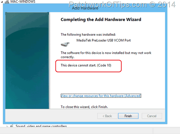

Después de la instalación exitosa, tengo el error - Este dispositivo no puede iniciar. (Código 10) como un círculo en la imagen de arriba y había un triángulo amarillo junto al conductor MediaTek bajo Administrador de dispositivos como se muestra a continuación.
1_ps.googleusercontent.com_hk_xnGjZyemHSZVftatVl_rDDQUnZ_www.p7160aa4c27fbd6de1fd4ee9d7742a4be.png
Yo simplemente no les hizo caso según lo sugerido por alguien y corrí Flash Tool SP que finalmente funcionó.
