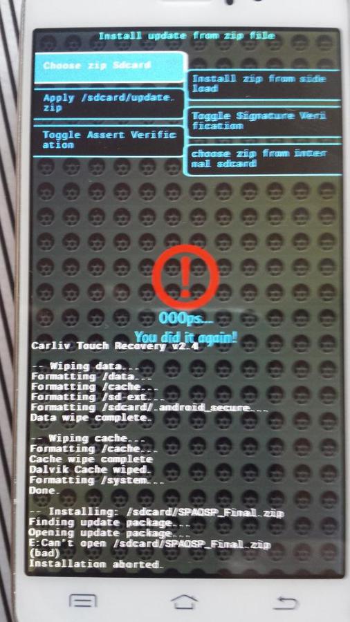

La pregunta ahora es, puedo mediante recovery pasar ahora a la SPAOSP_Final?
@marjavi Primero entra a modo recovery y mira si te detecta la zip de la rom, haz como que la vas a instalar a ver si te da la opción. Cuando hayas comprobado eso, si te lo detecta haces luego los Wipe y a instalar esa rom.
No me deja hacerlo, me sale así
Buen0 a pesar que no me deje poner la rom que quería, no tengo mas que agradecer a quienes me ayudaron ya que de momento me quedaré con esta nueva rom que he puesto ya que estoy conforme en estos días que la estoy llevando, lo dicho muchas gracias
Puede ser que formateando la sd. Pero si lo haces acuerdate antes de sacar lo que te interesa de ella.
