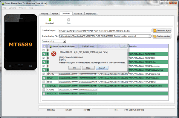

@MANOWARACERO Problema gordo a la vista y necesito vuestra ayuda. Intentaba hacer en un zteV987 la repartición siguiendo tu megatutorial de meteo, y después el móvil no pasaba del ZTE, así que siguiendo el consejo que le dabas a otro compañero intente flashear rom original tuya y ahora el ZTE no enciende. Al menos si reconoce el usb el flashtool, te adjunto captura. Ahora mismo tengo un brick. He probado donwload only, también firmware update y nada, da prácticamente el mismo error. Creo que debe ser del preloader, pero no se como solucionarlo. He desinstalado todos los drivers y vuelto a instalar pero nada. Gracias
