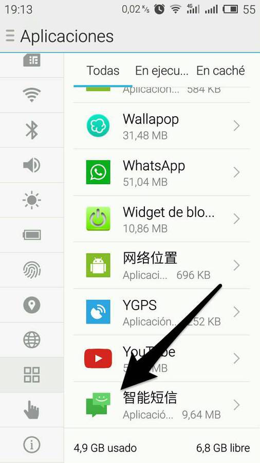

Hola @Andormeda te paso una captura de la app encargada de los SMS. Si esta fué una de las que borraste te toca reinstalar la Rom para recuperarla.
No te deja desinstalarla ni aunque seas root, es una de las pocas aplicaciones que aparecen con letras chinas que son intocables, las otras son el reconocedor de voz en chino y el gestor de la SIM.
Te aseguro que si se puede desinstalar, se de mas de uno que lo ha hecho y por eso se que es la encargada de los SMS. El problema del root de flyme es que por si solo no es capaz de dar todos los permisos a aplicaciones como Titanium, por ejemplo. Se necesita también instalar Supersu y configurarlo convenientemente. Según cómo también hay que instalar Busibox si es necesario.

La aplicación de los sobres verdes si que esta instalada y con permisos.
