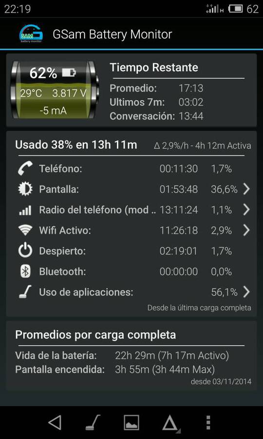

Supongo que en la 04A tenia algo mal configurado por que el consumo no tiene nada que ver.. Wifi y datos siempre encendidos en modo ahorro uso moderado y m. Avión por la noche, dejo captura para comparar posiblemente cuando tenga un rato lo volveré a intentar con la A
Edito: lo que es un puntazo es la carga rápida, media hora después esta al 50% para pasar el día tan ricamente

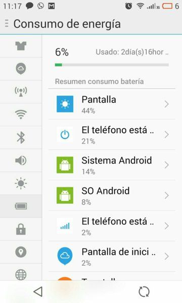

@krastosky , tienes puesto el greenify? lo digo porque creo que el 21% de tu batería se ha gastado con el móvil en reposo

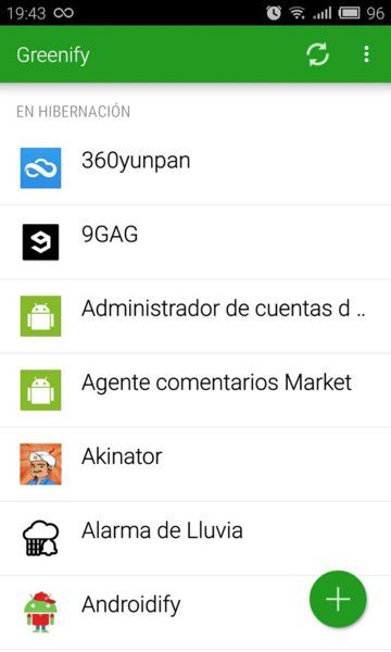

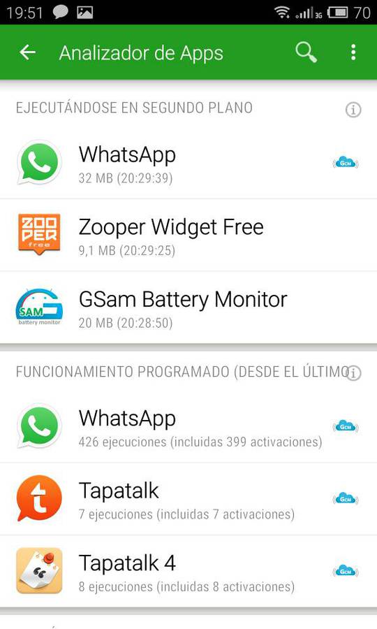

Por supuesto, pero no tiene mucho misterio.
Yo lo que hago es no hibernar las aplicaciones que quiero que me notifiquen, por ejemplo wh, telegram, correo...
Y hibernar el resto de aplicaciones, las máximas posibles.
De vez en cuando me meto en el Greenify para darle a hibernar, ya que según voy abriendo aplicaciones se van quedando en segundo plano y el Greenify no las hiberna.

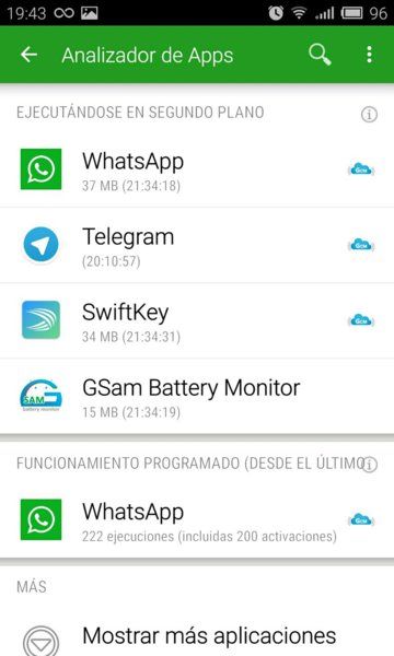

El greenfy es muy simple solo tiene la opción de hibernar una app o no hacerlo jajaja.
Yo lo tengo hibernando casi todo, no pongas a hibernar lo que tenga notificaciones.
Eso es lo único que no tengo hibernando.

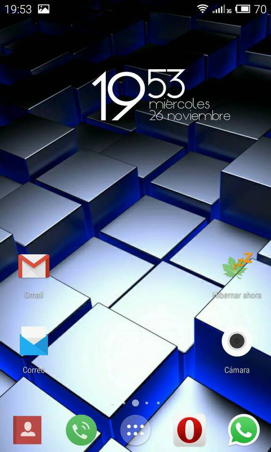

@iicc Ni hace falta entrar en la app para hibernar porque puedes poner un icono en el escritorio que solo le das. Le das permisos root y te hibernar lo que tengas abierto de tu lista de Apps para hibernar

El free y para alante, sin nada más.

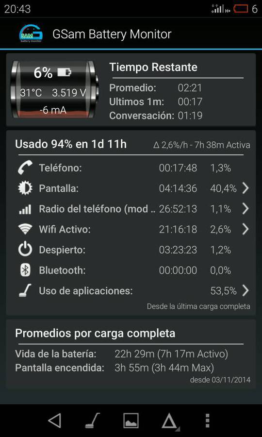

Una captura de ahora mismo y llevo la mitad del día con datos, que no estoy en casa
Mi media aproximada esta en las 24 + 4h de pantalla.
Serán más de pantalla y menos en reposo con un uso más alto. Y viceversa
Enviado desde mi MX4
Si, lo llevo puesto como módulo de xposed aunque no lo miro con frecuencia
De todas formas, hay que tener en cuenta que en dos días y dos tercios ha estado en reposo bastante tiempo, al menos dos noches y tres jornadas laborales sin mucho tiempo para gastar batería
Como dato curioso, hoy me he olvidado el bicho en casa, lo había dejado cargando, cuando he llegado al curro he llamado a mi chica para que lo desconecte por que estaría ya al 100%, cuando he llegado a casa estaba al 96% 8 horas después, conclusión: gasta casi lo mismo en reposo con wifi en modo ahorro y app hivernadas que por la noche en modo avión

Yo ya vengo sacándole del orden de 30h y 4h de pantalla estos días que lo estoy usando "menos"
Aquí saque 35h totales y 4h y pico de pantalla :smile: :smile:
Edito: solo llevo el modo ahorro de batería y el greenfy.
No llevo el modo ahorro de wifi. Más o menos 50% del tiempo estuve en wifi y el otro 50 en datos, pero siempre con algo funcionando.
Son muy buenos resultados
