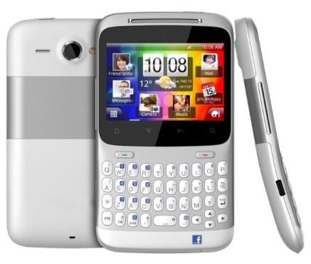

          fijate que el modelo es muy parecido pero este es la imagen de mi cel....
          por otro lado... segun es el mismo chip y aun asi no pude instalar los drivers... ahorita en la noche lo intentare en mi casa con mas calma ya que estoy en el trabajo y te informo.
          A88-437x371.
