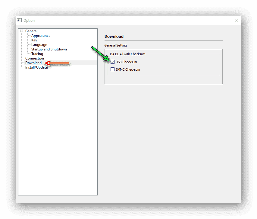

[DOUBLEPOST=1463577896][/DOUBLEPOST]Vas hacer una cosa, entra en Options y vete a donde pone Download, mira a ver si tienes activada como te voy a poner una imagen.

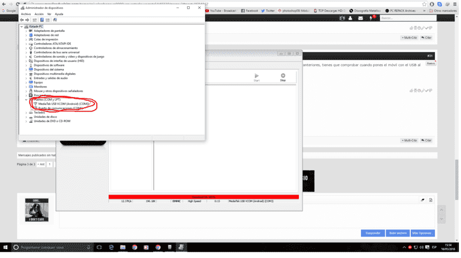

@Cejo Conejo También tienes la herramienta de Preloader para flashear el móvil, como no se ve muy claro la imagen que has puesto en los post anteriores, tienes que comprobar cuando pones el móvil con el USB al PC, ten la ventana de administrador de dispositivo abierta para comprobar que el Preloader lo reconoce o te sale el circulo amarillo.
