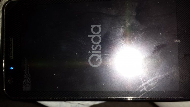

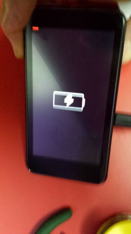

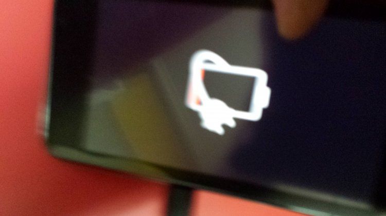

Hola a todo el mundo. Tengo en mis manos un Haier HW-W910. Me lo entregaron porque el teléfono se murió, al igual que otros terminales no enciende y se queda con el led parpadeante. El pc tampoco lo reconoce.
Yo lo he desmontado por completo ( a mi personalmente me resulto sencillo). Lo que puedo aportaros de momento es que si al terminal le extraéis la batería y mantenéis pulsado volumen- y lo conectáis al pc, el teléfono se pone en modo fastboot. Si mantenéis pulsado el power con el terminal conectado al pc o al cargador sale un icono en el que nos indica que no tiene carga de batería. y si mantenemos pulsado el volumen+ aparece el icono de batería cargando con unas letras rojas en la parte superior(unlocked).
Yo supuse que podía ser problema de la batería así que la desmonte, cuando la desarme encontré unas soldaduras donde pude comprobar con el polímetro que la batería daba un voltaje de salida de 4.1v.
después de esto también ses podría suponer que el circuito encargado de la carga de la batería y gestión de las alimentaciones del teléfono esta averiado, ya que cuando conecto la batería al terminal y mido con el polímetro el resultado son 0 voltios, esto puede indicar un exceso de consumo producido por algún componente que este en cortocircuito.
La solución a esto seria la sustitución de la batería o la placa madre del terminal. Por desgracia no encuentro repuestos del teléfono a un precio razonable para experimentar. De hecho la placa del teléfono no la encuentro por ningún lado.
Intentemos entre todos encontrar una solución para tanto dinero desperdiciado en este terminal.
