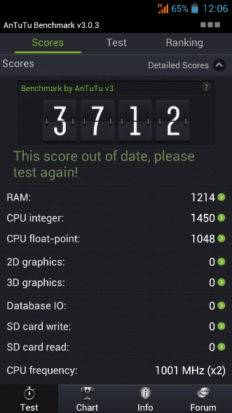

      Pues la screen lo dice todo.
      [​IMG]
      Solo corre ciertos test y no puntúa nada. Me aparecen las hormiguillas de colores volando por la pantalla y una vez acaba ya no hace más test. ¿Puede ser un problema de cómo lo tengo configurado?

        has probado reinstalar el antutu?

          Joer, que cosa mas rara... es como si no tuviera gpu... o como si en la pestaña TEST estuvieran desmarcadas TODAS LAS OPCIONES menos la de CPU :wink:

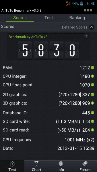

            he probado a reinstalar Antuto y tengo seleccionados todos los test; el problema parece ser que al pasar de las hormiguillas voladores al cambiar de prueba el programa simplemente se para y me da esa puntuación. ¿Algún otro programa para hacer este tipo de test?
            EDIT:
            Ya he descubierto el problema. Al tener activada la opción de Destruir aplicaciones (destruir actividades al salir de ellas el usuario) en opciones de desarrollador, aplicaciones (se entra clickeando tres o cuatro veces seguidas en nuestra versión de android) no me dejaba pasar el test como es debido. Pero al quitarla y ya me deja. Aquí está.

              ¿Qué puntuación es la normal?
            • Ikaro
              Ikaro Simdualero de Platino
                262
                0
                1 Oct 2012
                Por lo que he visto, al rededor de 5500 es lo normal. Bajo 5200 ya es demasiado poco y sobre 6000 es excelente (da eso con alguna rom jelly bean).

                A mi la maxima me dio 5700
