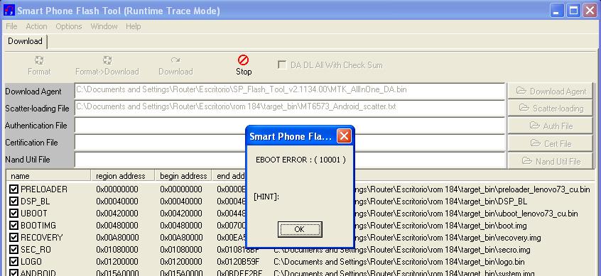

La imagén que sale ahora es la siguiente,

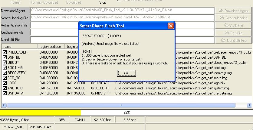

la de etotalk también la he probado, pero se queda pillado igual, en torno al 30% de la barra amarilla que tarda mas.

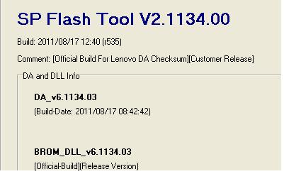

He intentado meter, la imagen del fallo que me da, siempre que intento meter una rom (ahí se queda parado), y la versión del Flash tool, a ver si fuera por eso, hoy no he podido conseguir el cable, pero será la siguiente prueba que haga, si no me sugeris otra cosa, claro, jeje

Cambia de flashtool usa que llevaba el lenovo en chino(??????) el cable no creo, si llega hasta el 32% de system.img, el cable te lo haría al principio.
