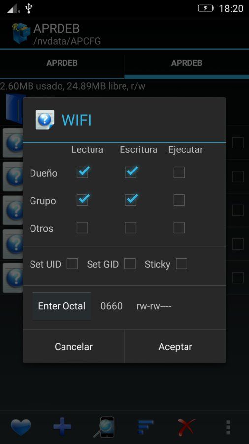

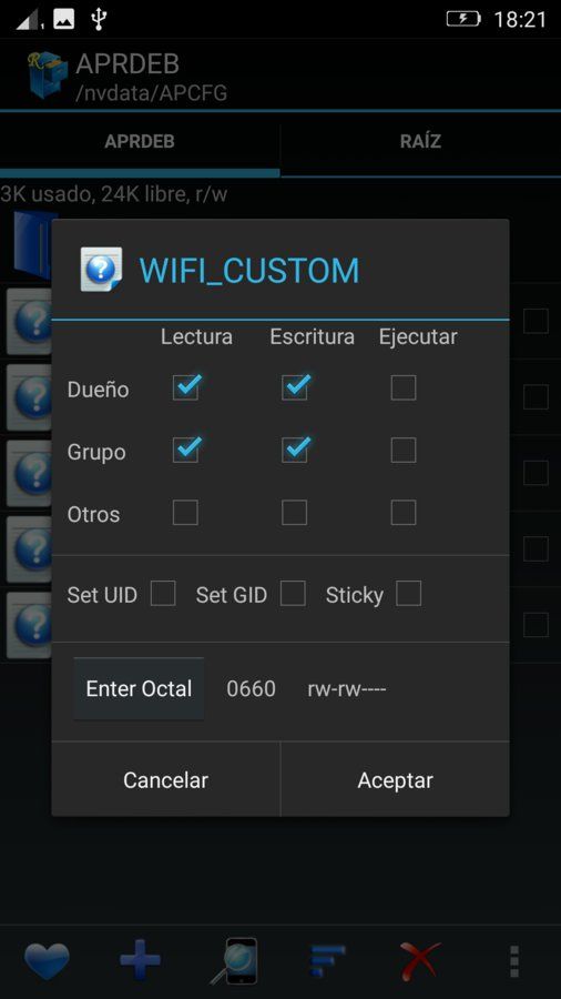

Vamos por partes. El tema es que te han enviado si no me equivoco un terminal X3 Lite, pero te han flasheado la rom del A7010, que seria la versión europea o internacional. Pero que tienen algunas diferencias.
Con eso se borra la nvram, que lleva imei y mac del wifi.
Creo que el método de desbloqueo de aquí te sirve:
APORTE - Nuevo modo de desbloqueo del bootloader
Este recovery te serviría:
RECOVERY - MDSTWRP_3.0.2-7ES_MM by MDSdev y ahora con autoinstalador
Puedes instalar este supersu:
UPDATE-SuperSU-v2.78-20160905010000.zip
Instalas root explorer y los archivos que te dejo por privado.
lo tienes que copiar en NVDATA/MD/APCFG/APRDEB
y pones dentro los archivos "WIFI" y WIFI_CUSTOM"
A cada archivo le tienes que dar los permisos con root explorer como te dejo. pulsas encima del archivo, sale un menu, escoges permisos y los marcas como te pongo:
