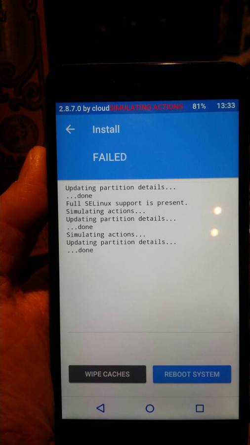

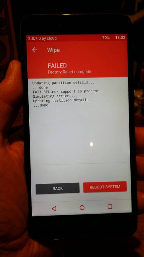

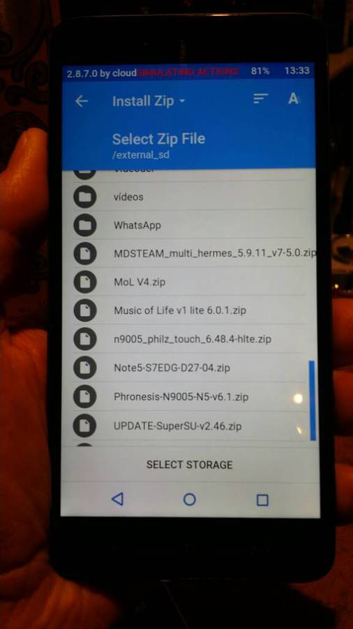

He descargado varias roms las he pasado a la microsd y siempre da fallo ... Tanto tu recovery con las roms.
Lo intentaré ... Una vez más ...!

Es porque si son bajadas de miui dan ese error que te acabo de explicar. Metele una mia por twrp haber si te da error? Y si te lo da pon la captura o escribe lo que te pone

Tu cuando instalaste la primera vez el twrp te pide una movida rara...la primera vez que inicia. Si no le das a aceptar desplazandolo no te funciona y solo hara la simulacion

Este hace tiempo que lo había instalado ... De hecho cuando quieres desbloquear tarda la tira en responder pero ahora no cumple su labor ...
