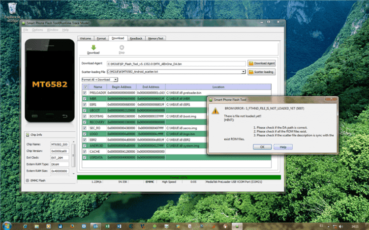

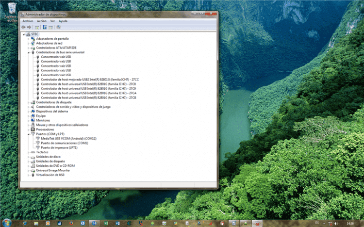

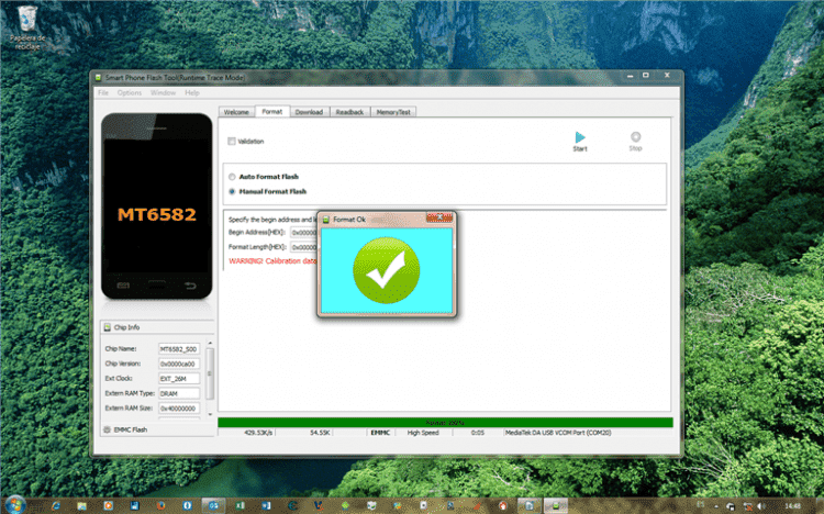

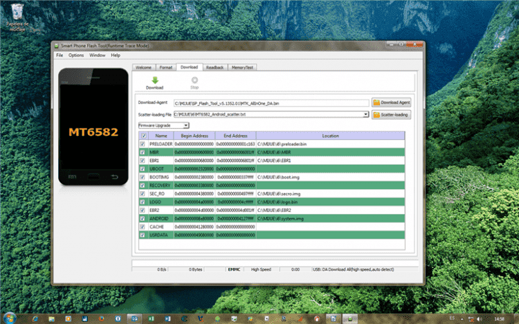

tengo unas imágenes del método de flash que emplee para que ustedes me indique donde me equivoque o que hice mal para no hacerlo nuevamente.
saludos.
homero.[DOUBLEPOST=1410553252][/DOUBLEPOST]@Xancin@pol.jhon
espero las entiendan y me comenten algo a ver si este mijue m680 funciona nuevamente.

Le diste a formatear y ahora te quedaste sin imeis.....mal echo. Si pudieras subir tu archivo seria lo idea ya que te prepararia una rom para tu movil. Asi estamos con las manos atadas....y uno de los problemas que veo es que al darle a formatear ahora necesitas firmware/upgrade en vez de download...y la rom tiene toda la pinta de que te bajo mal....
@homeroq desmarcar las casillas que están vacías
Uboot, recovery, cache y userdata.
Pones firmware-upgrade y prueba a flashear de nuevo
Enviado desde mi HM NOTE 1W mediante Tapatalk
@Xancin, que tremendo eso de los imei.
en ningún lugar de ese programa me indicaba que se borrarían estos del móvil. solo indica una dirección de memoria y supuse que se debía inicializar para poder poner la ROM nueva.

homero.[DOUBLEPOST=1410555294][/DOUBLEPOST]@pol.jhon en un momento haré eso que me dices y te comento.[DOUBLEPOST=1410555530][/DOUBLEPOST]@pol.jhon al desmarcar cualquier casilla que no contiene localización me pasa de firmware-update a download only[DOUBLEPOST=1410555763][/DOUBLEPOST]@pol.jhon nada.. por mas que intento desmarcar esas casillas pasa de firmware-update a download only.
Si desmarcas las casillas deberás de darle a download si o si
