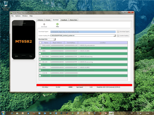

Hazlo sin batería ...lo conectas después de darle a download y pulsas volumen abajo. Si empieza mete le la bateria
@pol.jhon, @Xancin el puerto usb se conecta y se desconecta. el Mediatek USB VCOM (Android) (COM 12)

@Xancin, probare eso que me indicas y te digo en breve.[DOUBLEPOST=1410559796][/DOUBLEPOST]@Xancin, ha comenzado el flash, nunca antes utilice el botón VOL- pero luego se detiene al 33% creo que se ha agotado la batería.

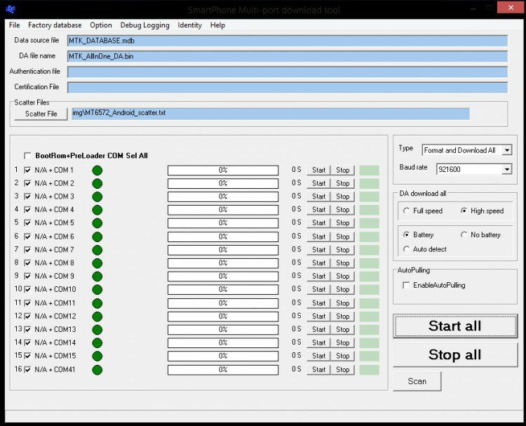

Ya encontre un sitio para descargar el multiport que me indicas. cuando termine te aviso.

la dejare cargando un poco mas ya que la probe nuevamente y dejo de conectarse.[DOUBLEPOST=1410562370][/DOUBLEPOST]@pol.jhon ya he descargado el multiport.

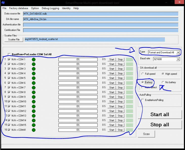

que debo hacer con este programa y como lo utilizo.
Aquí tienes lo que hay que hacer
Marca esas casillas dale a star all y con la bateria puesta conecta el teléfono.
Si no funciona revisa los drivers
