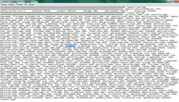

@evildark00 todo indica a que la ROM esta dañada por lo que dices.
Utiliza el hilo que indica @androidzinho y como el mismo dice un tuto de de nuestro foro sobre como hacer el flash con el SP_Flash_Tool_v5.1352.01.
Te indico una cosa mas y muy importante para que no se te quede sin funcionar tu movil.
Luego de descargar el archivo .zip y decomprimirlo en una carpeta para hacer el flash, debes de editar el fichero ¨MT6582_Android_scatter.txt¨ y en la linea 141, donde indica el nombre del fichero uboot debes poner uboot.bin.
Es para indicarle al sistema que debe cargar este archivo para realizar el flash o si lo prefieres, renombras el fichero uboot.bin con el nombre que aparece en esa linea que es lk.bin. eso fue lo que dejo al mio inutilizado por mas de 15 días.

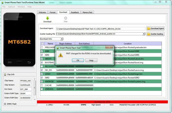

ufff cuando creí que ya podría nada más no, en el scatter cambié el nombre de lk.bin a "uboot.bin"
y traté de ejecutar el programa -SP Flash Tool v5.1352.01- pero cuando presiono Download, aparece la barra roja y me salió un mensaje "PMT changed for the ROM; it must be downloaded"

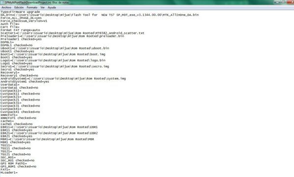

así que viendo más comentarios en tu post decidí utilizar el SPMultiPortFlashDownloadProject, verifiqué que las rutas estuvieran correctas en el archivo ".ini",

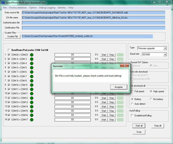

y cuando ya llega la hora de la verdad y presiono start, me aparece lo siguiente
No entiendo que pudo haber pasado :/ ¿porque me aparecerá que no está totalmente cargado?
estoy a punto de rendirme con este celular T_T, si algún paso me salté o algún detalle agradeceré propuestas :blush:

La mayoria de las veces los problemas con flash tool son los drivers del teléfono mal instalados.
Limpia todo lo que tengas relacionado con los drivers y los instalas de nuevo, también puedes probar con otro PC.
Hay que ir descartando cosas hasta dar con el problema.

@evildark00 te sugiero leas este post que es de nuestro foro y le tiraba ese mismo error pero no estaría nada mal actualizar los divers y hacer lo que indica @pol.jhon ya que su experiencia es mucho mas grande.
https://www.movilesdualsim.com/tema/error-pmt-changed-for-the-rom-it-must-be-downloaded.60072/
no te des por vencido con el móvil. siempre que el flashtools lo reconozca tendrá posibilidad de solucionar los problemas.
