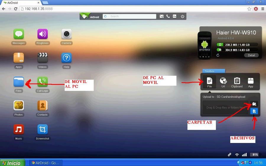

      AIRDROID
      Una de las más populares es: "Airdroid" . La podéis encontrar en Google play store. O bien descargarla desde su página oficial: http://airdroid.com/ desde el ordenador, y automaticamente el ordenador la pasa al móvil. Pura magia... y no apto para aprensivos (mira que si la CIA nos controlase mediante estos programillas... )
      Al ejecutarla en el móvil, nos mostrará una url tipo: "1.92.168..." que debemos escribir en el navegador de nuestro pc como si fuera una página web, y también nos hará acordar una contraseña.
      Ésta aplicación nos ofrece muchas funciones, además de pasar archivos pc-móvil o móvil-pc. Por ejemplo, podemos tener en la pantalla del ordenador acceso a los contactos del teléfono, mandar mensajes, hacer llamadas, capturas de pantalla, visualizar las fotos, etc.
      En su versión de pago se pueden hacer cosas tan sorprendentes como bloquear a distancia nuestro móvil (por ejemplo si nos lo roban), activar la grabadora o la cámara de fotos y otras muchas.
      la interfaz es sencilla. Pongo una captura de pantalla,visualizando como se pasan archivos desde el móvil al pc (download) o desde el pc al móvil (upload). Los archivos o carpetas se guardarán en una carpeta llamada "airdroid" y dentro de ésta en la subcarpeta:"upload" , en la memoria interna del smartphone.
      Una de las cosas buenas que tiene es la posibilidad de enviar carpetas además de archivos sueltos.

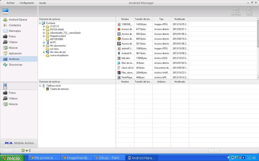

      ANDROID MANAGER WIFI
      Otro programa algo más sencillo y con menos funciones, pero igual de efectivo, sincroniza todos tus contactos y pasa archivos entre el pc y el móvil.
      Consta de un programa para instalar en el pc y una aplicación para el móvil. Hay que instalar y abrir ambos programas para funcionar. También hay que acordar una contraseña.
      No permite intercambiar carpetas, (sólo archivos sueltos), pero tiene a su favor que podemos ubicar directamente dicho archivo en el sitio concreto que queramos.
      la interfaz que veremos en nuestro pc muestra 2 mitades. Archivos correspondientes al móvil y al pc. Sólo tendremos que abrir en los archivos del pc y del móvil el origen-destino del archivo que queramos enviar y el programa los pasará automaticamente.
      app para el móvil: http://dfiles.eu/files/fqf5iayf2
      programa para el pc: http://dfiles.eu/files/csj7wdfjn
