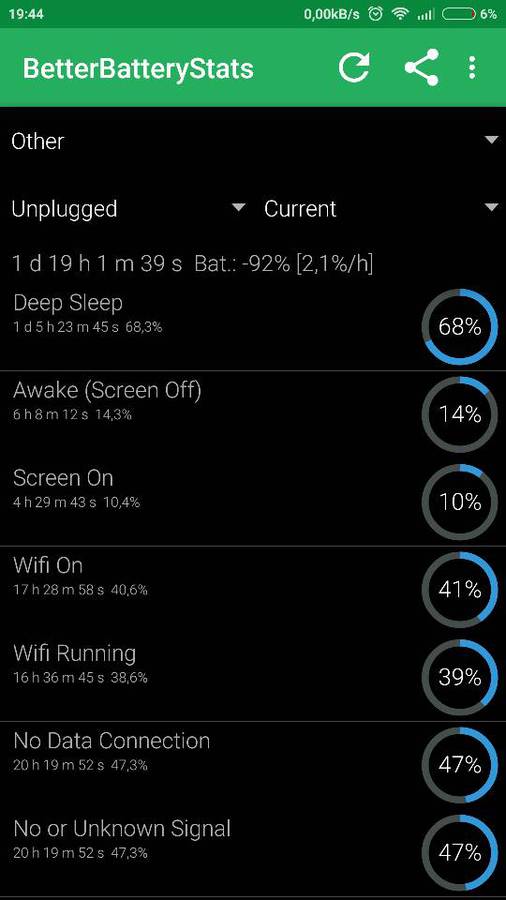

No lo considero un mal consumo teniendo en cuenta que ha estado por lo menos 10h con BT y un par de horas con Zona Wifi

Otro con jazztel que ha tenido que activar la itinerancia internacional para tener datos en esta rom, cosa que en la anterior estable (7.0.6.0), no me hizo falta. Por lo demás, y tal como comentáis algunos de vosotros, lo más visible en esta versión es que hace un uso más equilibrado de las distintas frecuencias de la cpu (sobre todo las más bajas), por lo que el consumo de batería mejora.
Otro con jazztel que ha tenido que activar la itinerancia internacional para tener datos en esta rom, cosa que en la anterior estable (7.0.6.0), no me hizo falta. Por lo demás, y tal como comentáis algunos de vosotros, lo más visible en esta versión es que hace un uso más equilibrado de las distintas frecuencias de la cpu (sobre todo las más bajas), por lo que el consumo de batería sale beneficiado.
