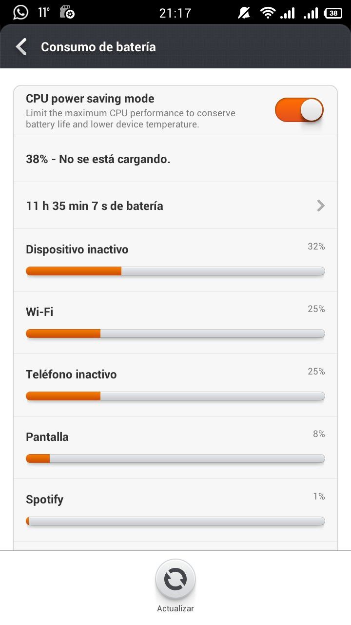

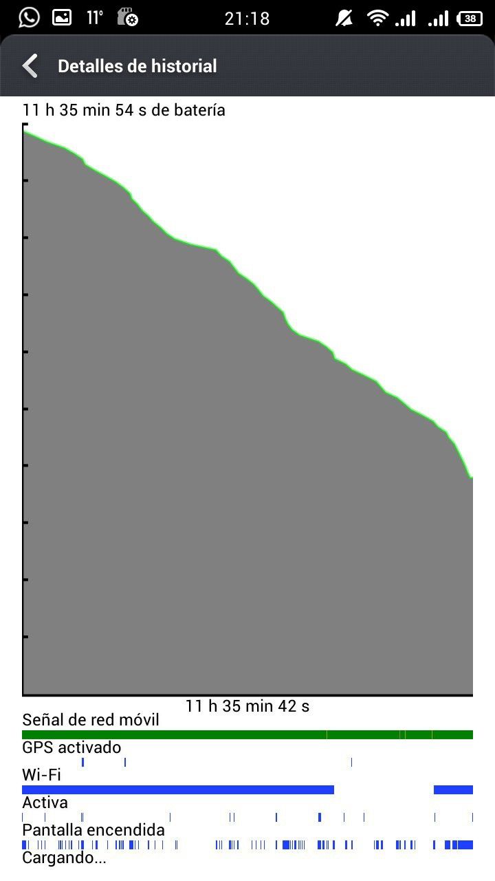

Os pongo capturas del consumo, pero todavía es pronto para decidir algo sobre la batería.
Lo uso bastante, radio por la mañana, Spotify con wifi por la tarde.
El. Modo que tengo es "balance"
