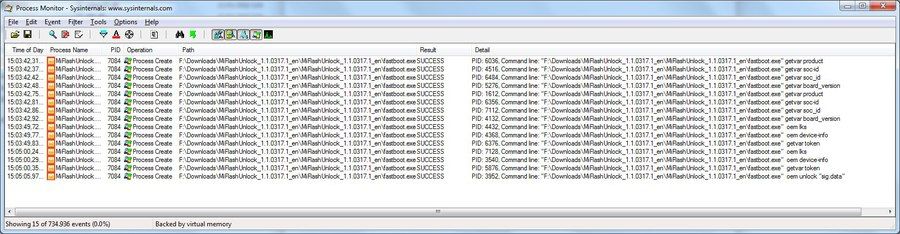

      Me descargué Process Monitor y active un filtro para que solo se mostrasen las acciones de MiFlashUnlock.exe, y tras un par de intentos infructuosos conseguí desbloquear mi bootloader, así que me puse a leer el log de Process Monitor para descubrir en que momento se usaba mi clave, extraerla y guardarla para usarla en un futuro. Esto fue lo que encontré:
      [​IMG]
      MiUnlock había guardado mi clave de desbloqueo en el archivo sig.data, había desbloqueado mi bootloader y posteriormente había eliminado el citado archivo. Seguía igual que antes, sin mi clave de desbloqueo, solo que ahora sabía como funcionaba MiUnlock.
