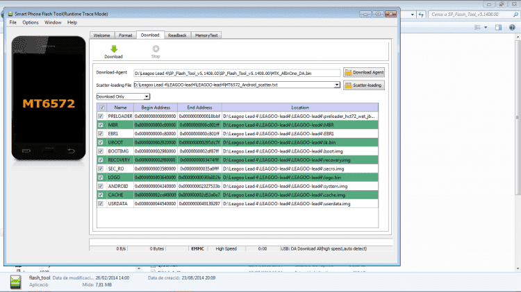

    Instalar ROM:
    - Descomprimir flashtools,
    - haga clic en Flash_tool.exe
    - Seleccione MT6572_Android_scatter.txt en la ROM
    - Espere a que el archivo se añadan en Flash Tool
    - elegir Opción-> USB Modelo, haga clic en USB Modelo
    -> Elige Opción-> Descargar DA All> Speed-> De alta velocidad, haga clic en Alta Velocidad
    - Apague el teléfono, retire la batería.
    - "Presione F9 (hit botón Download)" O "si ROM de actualización Firmware-> Actualizar"
    - y conectar el teléfono al ordenador mediante un cable de datos USB.
    - El proceso se iniciará y una barra de progreso roja aparecerá después de color púrpura, amarillo .
    - Aparecerá un circulo verde,
    - Acabado!
    - Ahora puede desconectar de forma segura el teléfono y vuelva a encenderlo.

      De serie mi Lead 4 llevaba la v. 0.0.7, y con flashtools siguiendo las intrucciones la he actualizado a la v. 0.1.0.
      Haz una copia de seguridad de tus aplicaciones ya que las borra.
      Un saludo.
      --- Comentario doble fusionado, 24 Ago 2014 ---
      Os dejo un pantallazo del flashtools :
      Flashtools.

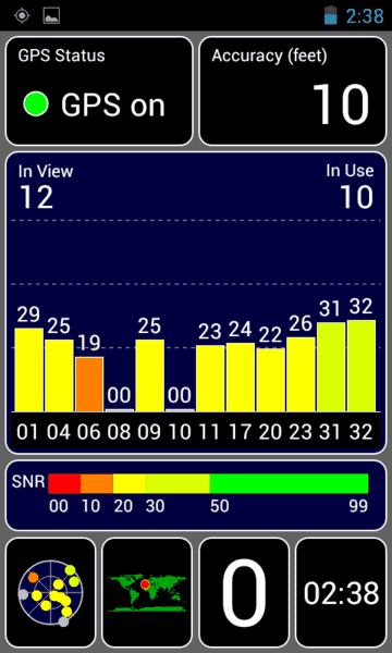

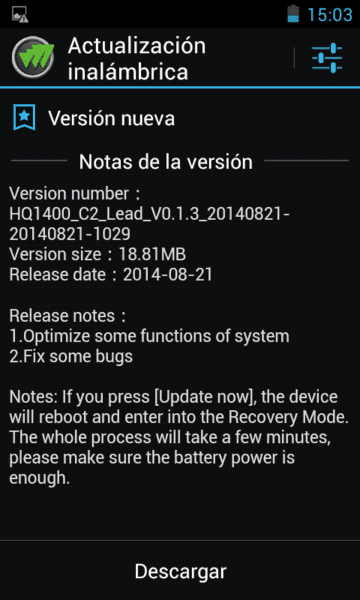

            Screenshot_2014-09-23-15-03-46. Screenshot_2014-09-23-02-38-53.
            es que me ha llegado hoy uno y ya traía la v0.1.0 y al conectarme a internet me ha saltado, mañana te pongo la captura.
            --- Comentario doble fusionado, 23 Sep 2014 ---
            pues esta es la captura de la actualizacion y del gps que me ha sorprendido gratamente, pilla un montón de satélites y en no más de 2 minutos.

              Ahh, es una actualización a traves del movil !!!
              Actualización v. 0.1.3 (un poco más de 18 MB)
              Recordad que teneis que tener más de un 30 % de carga de bateria si no no os dejara !!!!.
