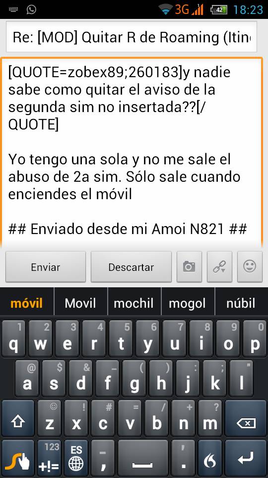

y nadie sabe como quitar el aviso de la segunda sim no insertada??
