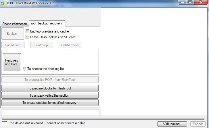

se ve que yo tengo una version de mtk droid muy moderna por que cuando pulso sobre backup and root no me aparece la opcion root
Re: {ROM} Lewa Rom 4.0 by Verevka - Modificada por SePoche 17-2-2013
Mucho mas nueva q la mía es... yo tengo la 1.20... pero te sale el botón de superuser, q es lo mismo. Si no te deja pulsarlo después de q te detecte el móvil , inicia el móvil en recovery y ya veras q te dejara pulsarlo...así y con un parche lo hice yo en la 4.1.2
