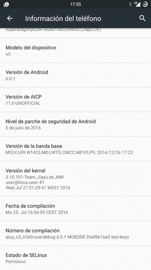

@antonioantuan queria preguntarte algo, acabo de instalar la xtreme 2.0 y he actualizado a la 2.1. El modem que me sale en la rom es del 26/12/2014 y cuando instale el zip que tu pusiste en la AICP MM me muestra la fecha del 18/04/2016
No se si es que el modem de la xtreme 2.1 que has subido no se flashea correctamente aun poniendo successfull o es que no es el modem correcto.
A mi me pasa lo mismo, no se instala. Me deja el módem que tenía

Lo comprobé y teneis razón..... ¡El zip ruso para instalar el módem de la Xtreme 2.1 no funciona!
Así que me puse a extraerlo yo mismo de la rom.
He hecho un zip nuevo y este, a mí , a sí me va.
Mirad, probado en la AICP 11
