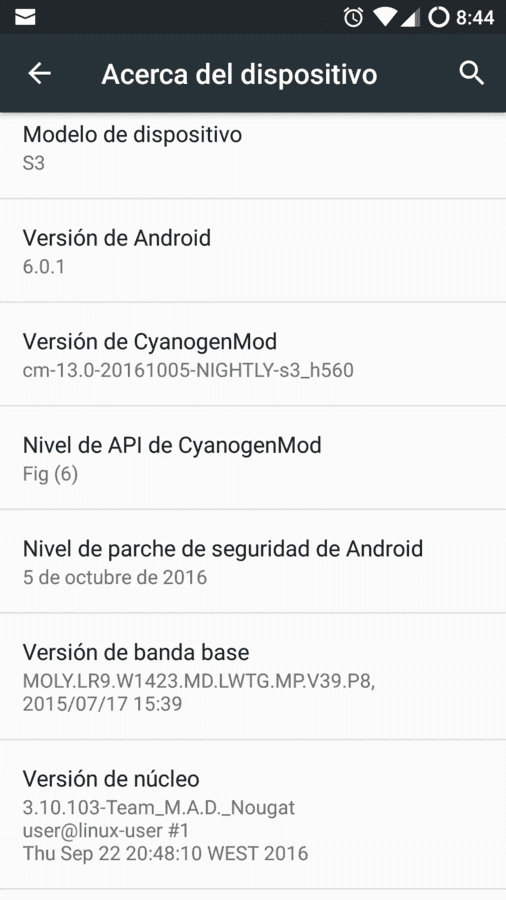

Me he fijado en algo @antonioantuan
Dentro del zip que has compartido no esta la carpeta mddb como en el resto de zips.
y esto me ha llevado a revisar dentro de la Nougat ROM y no tiene dicha carpeta.
Al darme cuenta de ello he mirado con solid explorer en la ruta system/etc/mddb y tengo los archivos del anterior modem.
A causa de ello he buscado por la red el nombre exacto que nos muestra en Informacion de dispositivo
MOLY.LR9.W1423.MD.LWTG.MP.V39.19 y el unico modem que tiene esta nomenclatura es el de la ROM RC5 Alemana o eso creo.
Conclusion he cambiado los archivos de la carpeta mddb por los del modem RC5 manualmente (O sea con solid explorer) y he reiniciado.
De este modo tengo los archivos de la carpeta firmware de la ROM Nougat y los archivos de la carpeta mddb de la ROM RC5 que comparten la misma nomenclatura.
Perdon por le pedazo tocho, pense que debia comentar esto, porque si vamos probando modems y vamos mezclando archivos cada vez que flasheamos lo unico que vamos a lograr es que no funcionen como deberian y nos quedariamos con la idea erronea de que no van bien porque son malos modem. Amen
