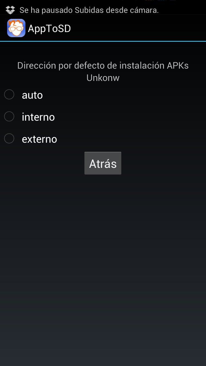

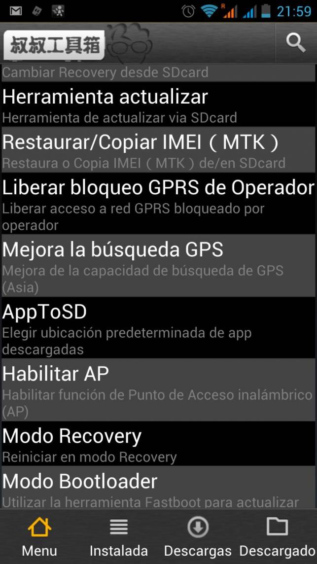

Y este menú "apptosd” del mobileuncle no es eso mismo?
Enviado desde mi ThL W8 usando Tapatalk 2
