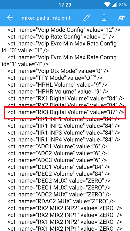

para subir el volumen un poco hay que modificar un numero en el archivo system/etc/mixer_paths_mtp.xml
en la linea "RX3 Digital Volume" cambiar 84 por 87,
yo lo he dejado a 87 porque en mi terminal retumba si pongo un valor mas alto.
dejo el archivo modificado por si alguien lo quiere MEGA
