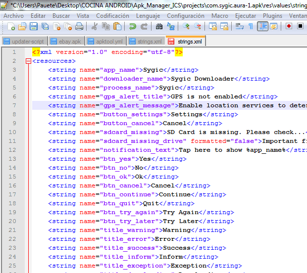

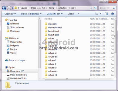

- Abrimos la carpeta nueva que se nos ha creado. Dentro encontraremos que nos ha creado varias subcarpetas (res, smail, AndroidManifest.xml y apktool.yml). La subcarpeta que nos interesa a nosotros es la que pone “res”.
Dentro de esta subcarpeta se haya la parte de los idiomas y los gráficos (como el tema que nos ocupa hoy es la traducción vamos a dejar la parte gráfica para explicarlo en otra ocasión).
- Abrimos la subcarpeta “res” y vemos que existen otras muchas subcarpetas. A nosotros nos interesa la carpeta “values”. La carpeta “values” sería la principal y es la que coje el sistema por defecto para poder entender que es lo que se le está pidiendo. Luego vendría la propia del idioma que tiene el teléfono seleccionado por defecto, en nuestro caso sería “values-es”.
- Ahora cogemos la carpeta “values” y hacemos una copia de la misma añadiendo la terminación “–es”de modo que nos quedará así “values-es”.
- Abrimos la carpeta que hemos creado, “values-es”, y vemos que dentro hay varios archivos (en nuestro caso solo uno). El archivo que siempre se ha de traducir es el “strings.xml”. Las traducciones deben ser las que están dentro de los símbolos “<” y” >” y lo haremos usando el notepad2. En otras ocasiones también es necesario traducir el “arrays.xml” y “plurals.xml”.
Con estos archivos debemos llevar cuidado ya que no se deben traducir todos los strings. Sólo aquellos que no estén denominados como values. Para saber cuales se deben traducir y cuáles no lo mejor es cogerse otra carpeta de otro idioma (tipo “values-it” por ejemplo) y ver que cadenas se han traducido y cuáles no. Si se tradujera un valor que no se debe traducir, al ejecutar la aplicación nos daría un FC.Ejemplo:dizzy:riginal –>
Basic panelTraducido–> Panel de funciones básicas

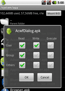

Lo tienes rooteado? Si no seguramente podrías con SuperOneclick.
Ya rooteado podrías entrar con Root Explorer a System/app y ver si aparecen todos o la mayoría de los servicios de Google:
He aprovechado el pantallazo de otro teléfono, en realidad hay algunas que no son servicios de Google:
- Chromebookmarks...
- Gallerygoogle
- Genie widget
- Onetimeinitializer
- setup Wizard
- Voicesearch
- etc
El PhoneSky es el market, pero normalmente aparece como Vending.apk
Podrías tratar de mover estos servicios de Google a System/app y cambiarles los permisos uno a uno:
Reiniciar o factory reset, y ver si entonces te funciona todo.
