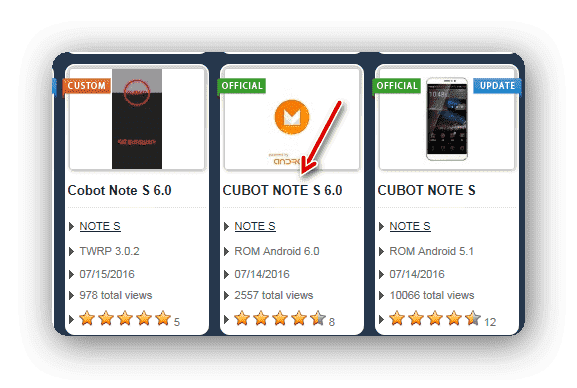

@juancete73 Si no lo consigues mira a ver si la Rom que llevas esta en Needrom te paso el enlace y también la que creo que puede ser la Rom-

Ya instale hasta la rom 6.0 y su recovery,,el recovery no me dio instalado tampoco.No hay ninguna rom que instale el trwp también?
Lo que tienes que hacer es copia el Scatter de la Rom, quita el Scatter que hay en el archivo que te he pasado y pones el de la Rom.
Luego vuelve a intentar instalar con el FlashTool el Recovery.
Mira las imágenes que te paso.
El primero es de la Rom, en segundo seria eliminarlo y poner el de la Rom, en las imágenes ves que son diferentes, sólo es para que veas.
