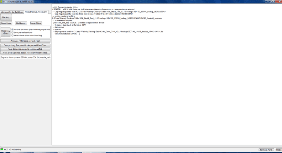

Hice el tutorial que me pasaste y el mtk me dijo esto
--->>> Connect to device <<<---
ÂÍÈÌÀÍÈÅ! ¡ATENCIÓN! Imitacion de Hardware en el kernel o firmware no se corresponde con teléfono!
--- Carpeta para guardar en el PC: C:\Users\Warholy\Desktop\Tablet\Mtk_Droid_Tool_v2.5.3\backups\HD7-3G_150508_backup_160922-194045\
--- Carpeta para guardar en el Teléfono: /mnt/media_rw/sdcard0/clockworkmod/backup/160922-194045/
--- scatter guardar el archivo:
C:\Users\Warholy\Desktop\Tablet\Mtk_Droid_Tool_v2.5.3\backups\HD7-3G_150508_backup_160922-194045\MT6582_Android_scatter.txt
--- Mantenemos bloques:
- preloader_and_dsp - ERROR : Zero file, no space left on device!
--- Seguimos guardando archivos en el PC
- /data/nvram
- /system
--- tarea terminada con ERROR ---

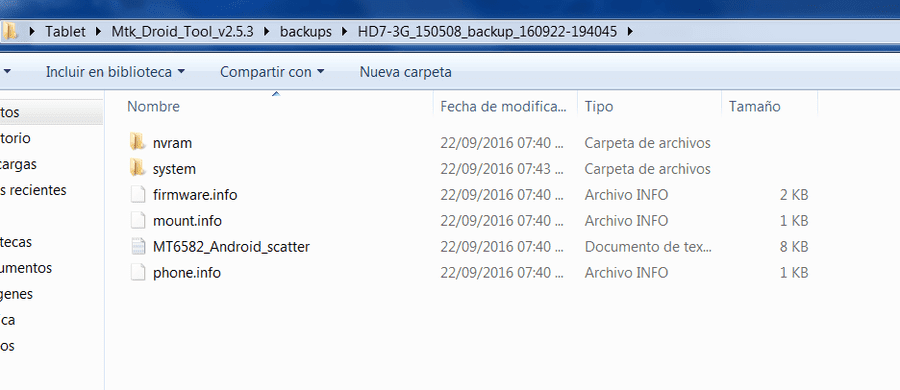

Hice el backup como me pasaste en el tutorial y me salta error solo esto me guardo

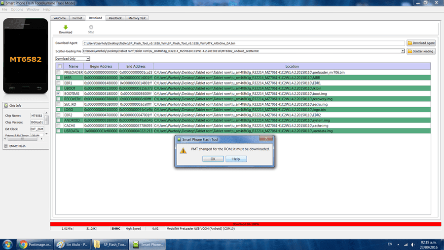

Tenes un tutorial a mano? porque tengo una duda
Uso el flashtool le doy a dowload solo? o download y firmware etc
O uso el mtk tools y le selecciono el boot?
Y estoy pensando... Y si flasheas solo el recovery? Se hace igual pero, sntes de pinchar en download, asegurate que solo tienes seleccionado el cuadrito de recovery
