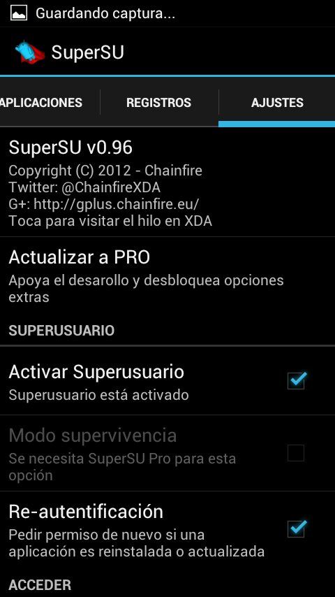

aya es por lo que sale necesita ser root shell? mmmm pero si lo tengo rooteado mi tlf.
aca dejo captura del cel
Enviado desde mi 9300 usando Tapatalk 2
Que tengas la aplicacion instalada no quiere decir que seas Root. A lo mejor lo tienes mal hecho y aun no eres root.
Descarga un terminal de play store y escibe ''su'' sin las comillas, entonces tu superusuario deberia concederte permisos root y el cursor del terrminal cambiara del caracter ''$'' al caracter ''#''

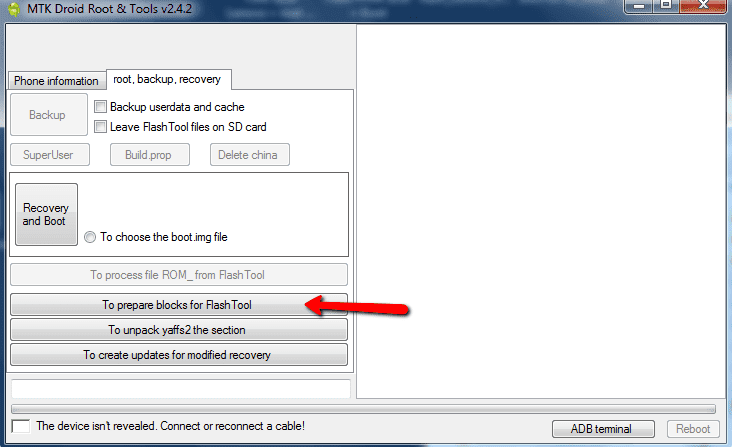

Hola @chaskaman lo he puesto por probar para hacer un backup me reconoce el telefonosin problemas le doy a la pestaña de Root, Backup y Recovery le pincho Dejar los archivos para Flashtool en la SD y no me da la opcion para poder hacer el Backup. df.gif
Re: MtkDroidTools 2.4.2 by Rua1
Pues desactiva esa opción, los archivos siempre se quedan en el teléfono. De todas formas el programa no es mío yo sólo lo he compartido

A mi me funciona y a @pauete también. No se que pasará en tu móvil :(
Lo tienes root?

Y clickado esta opción tampoco?
