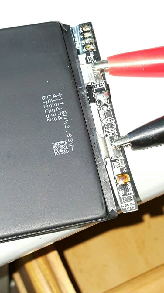

He reparado varios. el problema reside en un componente "fusible" que tiene la placa de la bateria, es muy devil y se va con facilidad. es un fusible tripoideo, el cual regula el flujo de entrada y salida por separado. Solucion eliminarlo y puentearlo, el flujo de entrada y salida va por mismo canal, pero eso no presenta ninguna diferencia al no puentearse con cable.
Reporto el fallo por si a alguien le pasa y se aventura a repararlo o si lo lleva a un tecnico de confianza, le puede indicar esta informacion. cuando me entre alguno tratare de subir mas fotos. para cualquier cosa, aqui estoy.

Buenas @carlospaton.
Muchas gracias por la aclaración, entiendo que es la unión de los tres puntos con soldadura de estaño.
Por el momento estoy intentando que me lo metan en la garantía, sin tener que mandarlo a China, espero que sea posible.
Sino ya veo que hacer con la información que nos has pasado.
