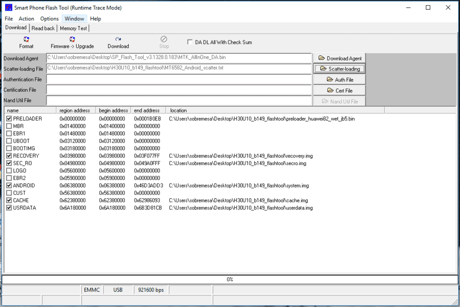

[DOUBLEPOST=1478385566][/DOUBLEPOST]Decir que en el flashtool, aparece esto:

La Rom b149 la creó @issux usando un tutorial que hay en xda para tal caso, lo que no sé si es normal que solo aparezcan marcados unos cuantos checks y no todos como sería lo normal. A ver si ve la cita y nos saca de dudas.

Intento entrar al recovery pero no entra. no hace nada el movil, se queda vibrando cada poco tiempo. el resto de checks los marqué de forma manual.
