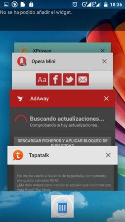

Lo llevo instalado y de momento el único bug que le veo es que ha corrompido la imagen de la papelera del cajón de aplicaciones y que no crea los accesos directos automáticamente al instalar una nueva aplicación (se ve un error de "no se puede añadir widget" o algo así). Vamos, nada ni remotamente grave xD
Aquí la captura de lo que digo:

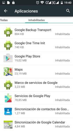

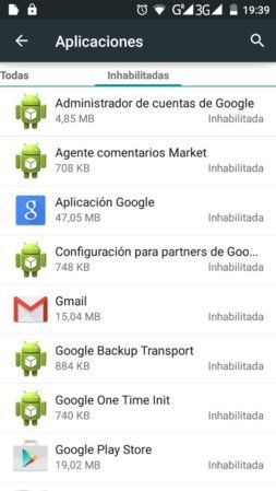

Deshabilitadas normalmente desde el gestor de apps:
